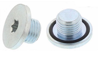

Ist es richtig, dass die Ölablassschraube (Motoröl) ein Gewinde M14 x 1,5 hat?
Was spricht gegen eine Ölablassschraube mit einem Gummi O-Ring wie diese?
Ich weiß es ist nicht original aber ich verspreche mir mehr Dichtheit davon.

Ölablassschraube (Motoröl) mit Gewinde M14 x 1,5 - ja, das Maß ist richtig :)
Die Frage beim Gummi O-Ring wird sein: Wie Temp. beständig ist dieser? Was sagt der Anbieter dazu? Ausdrücklich dafür gedacht?
Eigentlich erfolgt die Abdichtung über einen Cu-Ring - das System funktioniert seit Jahrzehnten!!

Probier's aus, es sollte klappen.
So warm wird's da unten nicht, daß der Ring verkohlen dürfte...

Das ist eine Opel Ablassschraube, oder? Das sollte von der Temperatur passen. Ich vermute aber, das der Dichtring nicht in der Lage ist, die Blechdeckeltoleranzen zu dichten. Dann solltest Du auf einen besseren Deckel aus Alu oder Stahl umrüsten.

Also es gibt ja viele Stellen wo ein Typ 1 Motor typischerweise undicht wird.... Aber die Ölablassschraube mit Kupferdichtung gehört da meiner Meinung nicht dazu..... :roll:
Da könnte eher ein billiger Repro Öldeckel das Problem sein....
Ansonsten - beim Ölwechsel neuer Dichtring..... Millionenfach bewährt und dicht...

Die Inbusschrauben- Dauerdichtring-Geschichte verwende ich schon jahrelang in Verbindung mit dem CSP-Alu-Deckel, völlig problemlos.
Besonderheit bei mir:
Deckel- und Schraubengewinde bekommen Nuten, die nach einer Dreiviertelumdrehung zur Deckung kommen. Damit geht Ölwechseln ohne Kleckerei und schwarze Finger.
