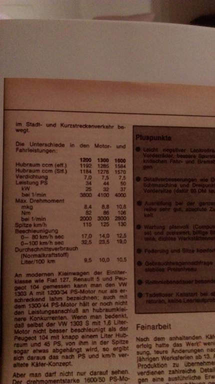

danke, habs gefunden. Nennt sich alte Steuerformel der StVZO in Deutschland. Da wurde tatsächlich Pi/4=0,78 gerechnet, also PI effektiv als 3,12. Ich bezweifle dass Behörden mit Wikipedia umzustimmen sind. Ich werd notfalls versuchen mir von VW den technischen Hubraum von 1285 bestätigen lassen..

von bluelagune
