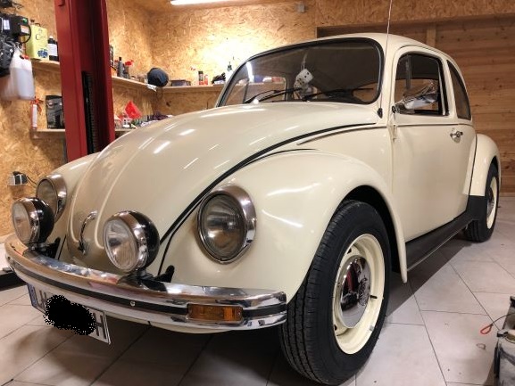

ich möchte an meinem 1200er Baujahr 77,Zusatzscheinwerfer anbringen.
Was meint ihr, kann ich diese Parallel zum normalen Fernlicht anschließen, oder macht hier ein zusätzliches Relais Sinn?

Ein Relais ist da immer nötig. Du kannst nicht so einfach der orginalen Leitung noch einmal 55W zusätzlich aufdrücken. Es sei denn, Du möchtest mit den Leitungen heizen :mrgreen: Es ist auch sinnvoll, um den Spannungsverlust zu begrenzen und das Zündschloß zu schonen, eine extra gesicherte Leitung direkt von der Batterie zu legen.

immer ein Relais, letztlich fließt der ganze Strom über den Lichtschalter und das Relais ist dafür auch nicht ausgelegt

Lampen funzen :up:
Damit ich auch ordentlich 'Lichthupen kann :)

fehlt nur noch die Wagenfarbe.....

Kommt noch :up:
Das sind übrigens die günstigen Scheinwerfer aus NL
