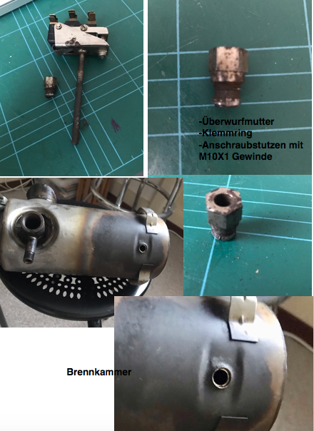

Hallo Zusammen
Kann mir jemand sagen wie ich den Thermostat (Mikroschalter) bei einer BN2 Standheizug von Eberspächer an der Brennkammer befestige?
Muss diese eingepresst werden? Wenn diese gelötet wird, löst sich durch die Wärme wieder, oder?
Grüsse aus der :ch:
Brennkammer
Brennkammer
Thermostat
Thermostat

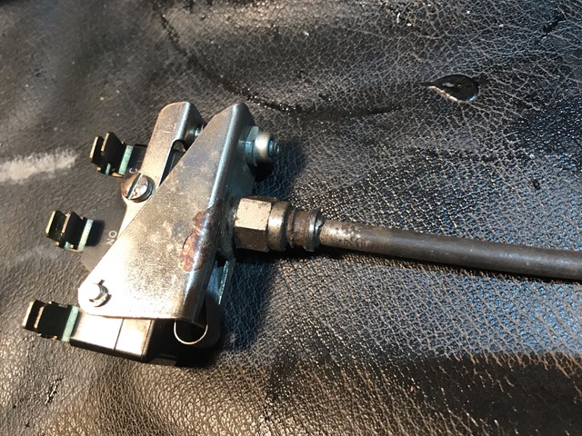

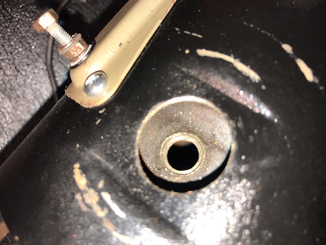

Re: Eberspächer BN2 Thermostat
Wenn ich das richtig erkenne, dann ist die Befestigung aus der Heizung heraus gerissen worden. Der lange stift mit dem Sechskant bleibt in der Heizung und der Temperaturschalter wird da nur reingedreht. dazu muss man an dem Sechskant mit einem Schlüssel gegenhalten.
Also jetzt erst einmal die beiden Bauteile trennen und dann die Heizung zerlegen. Dann nach einem Weg suchen den Sockel in der Brennkammer wieder sicher und dicht zu befestigen. Schweißen oder auch Hartlöten wäre eine Möglichkeit. Wobei schweißen am Sichersten wäre.

der kurze Stutzen im Sechskant muß wieder mit dem Gehäuse verbunden werden.
Der lange Stab/Fühler ist rausschraubbar(Sechskant ist Überwurfmutter?).
Vgl. evtl. auch hier (runterscrollen S.5).

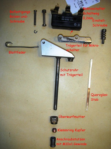

Bin einiges schlauer geworden, was den Thermostat betrifft.
Habe noch ein interessantes Bild im Netz gefunden. Bei mir sind die Überwurfmutter, Klemmring Kupfer und Anschraubstutzen mit M10x1 Gewinde zusammen geschmolzen.
Der Anschraubstutzen kommt an die Brennkammer (sehr wahrscheinlich angeschweisst oder kalt gelötet)
Anschliessend kommt die Blech-Ummantelung der Standheizung und erst dann, wird der Thermostat mit dem Kupfer Klemmring und Überwurfmutter angeschraubt. Ansonsten bringt man die Blech-Ummantelung nicht mehr über die Brennkammer.
Hat jemand von Euch eine Überwurmutter, einen Kupfer Klemmring und Anschraubstutzen mit M10x1 Gewinde?
Wenn nein, weiss du oder irgend jemand wo man das noch bekommt?
Danke für die Hilfe!
So sieht es bei mir aus!
Hier sieht man alles zerlegt!
