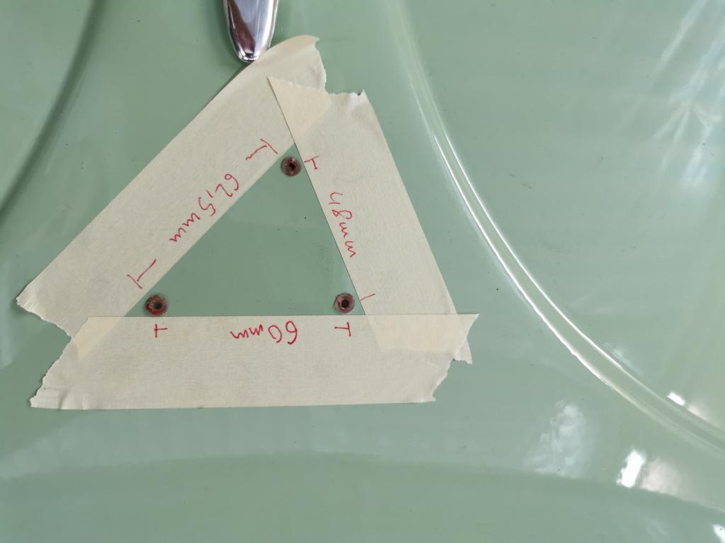

ich habe bei meinem Umbau auf vor '67 günstig eine Fronthaube mit Wolfsburg Emblem erstanden. Leider hat das VW Zeichen gefehlt. Ich weiß nur, dass es kleiner ist, als bei den langen Hauben nach 1962.
Kann mir vielleicht jemand mit einer Teilenummer weiter helfen? Die genauen lochabstände weiß ich heute abend. Müssten ca 60mm vom linken Loch nach rechts und 55mm vom linken Loch nach unten Richtung Stoßstange sein...

Also die genauen Maße sind 48mm, 60mm und 62,5mm.
113 853 601 B passt nicht,
311 853 601P. u. C auch nicht.
Edit: danke @lothar deinen Post hat es mir gerade erst am Handy angezeigt.
