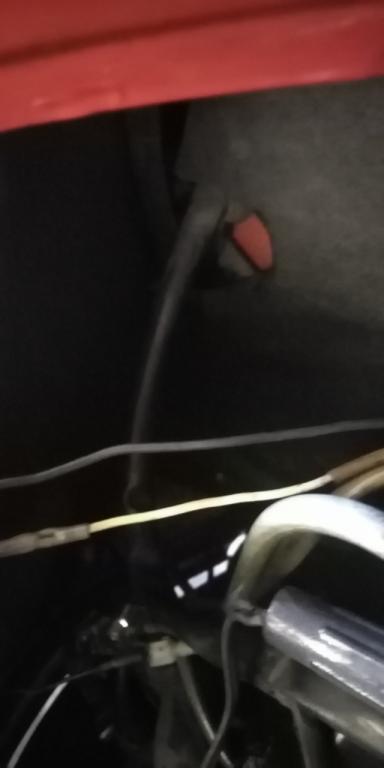

nach dem Wiedereinbau des AJ-Motors bleiben zum Schluss noch 2 Fragen zum elektrischen Anschluss:

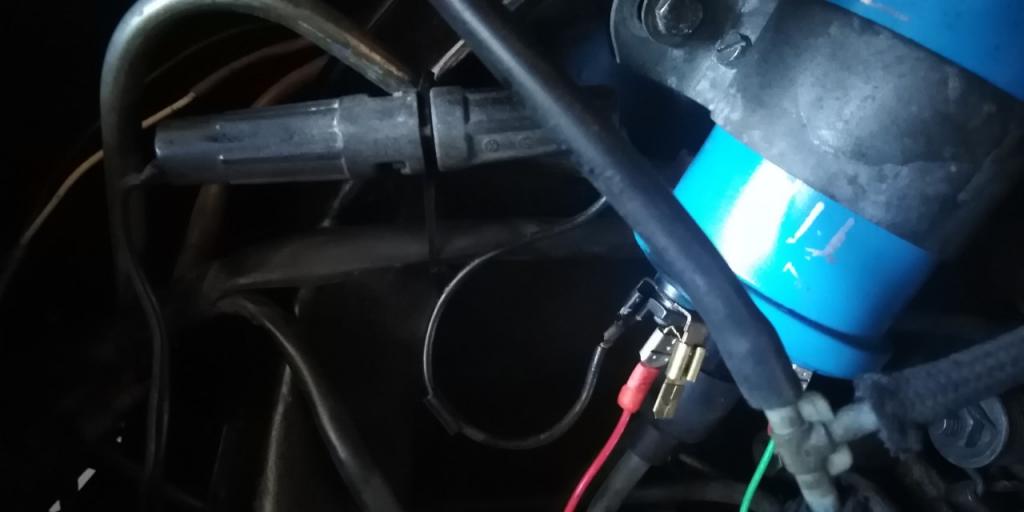

wenn ich von hinten auf den Motor schaue kommen oben links über dem Gebläsekasten aus dem Hauptkabelstrang zwei einzelne Kabel heraus (bei mir weiß und schwarz). Die sollten der Länge nach zu urteilen in der Nähe der Spule enden. Hat jeder AJ da oben am Gebläsekasten eine einzelne Kabelsicherung? Der Ausgang sollte zu Klemme15 gehen, aber welches Kabel geht in die Sicherung rein? Eines von den beiden?
Vielleicht komme ich auch weiter, denn ich weiß, welche Kabel kommen an Klemme 15 und welche an Klemme1?
Dann ist hinter der linken Haubenhalterung ein "Regler" mit drei Schlauchanschlüssen. Woher kommt der senkrechte Schlauch?
Ich hoffe es ist nicht zu verwirrend und jemand weiß Hilfe.
Bild 1: die Kabelsicherung mit Ausgang zu Klemme 15; Eingang woher?
Bild 2: die zwei Kabel weiß und schwarz

Die sicherung kommt von 15 und geht zum Rückwärstsgangschalter.
Soweit ich mich erinnere kommt das schwarze auf 15 und das weisse auf 1. Bitte schaue nochmal in den Schaltplan.
