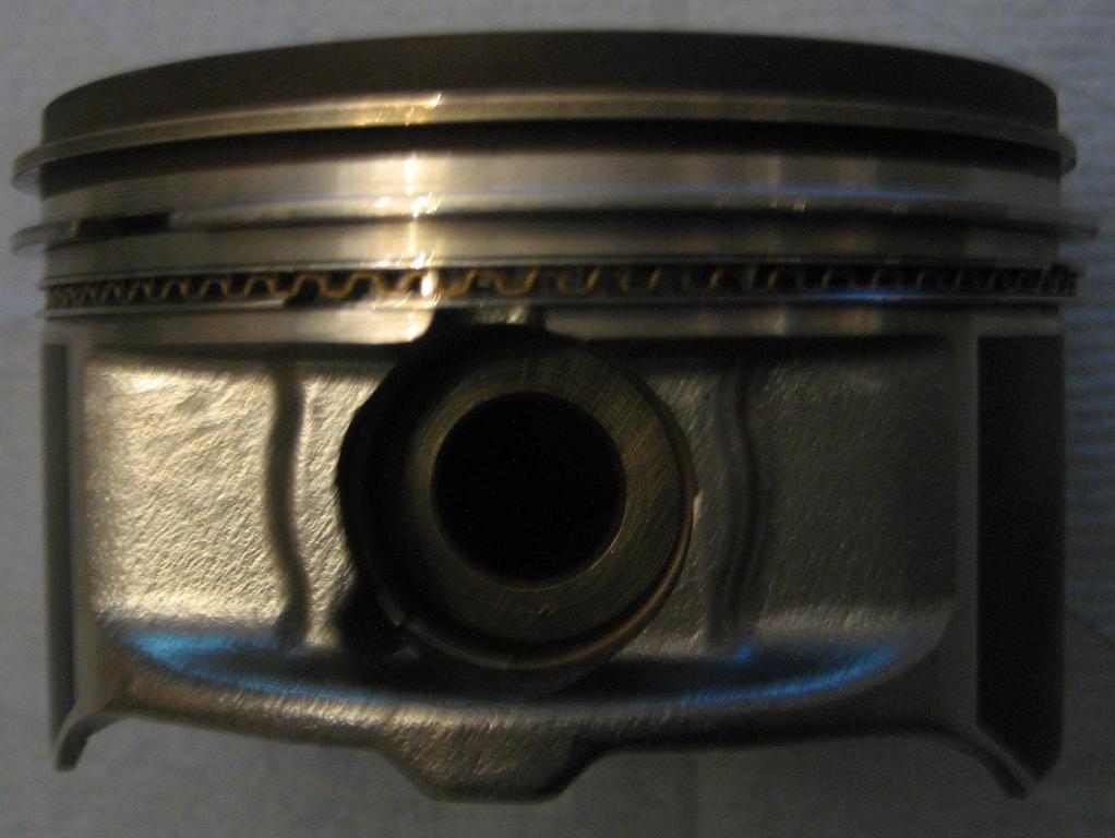

Und wie`s Leben so spielt, habe ich gestern in der Arbeit ein Triebwerk von nem (BMW) Mini 1,6 Turbo in die
Finger bekommen und gleich mal den Kolben vermessen........Durchmesser 77mm......mit Glück sind die
morgen meine- gebraucht-, aber für mein "Projekt" gut genug.

Also wozu der Aufwand für gerade mal 100nm. Und es gibt auch 1300er und der beste Motor für den serienkopf ist der 1500er. 83x69. Vor allem. Kann man solch einen Motor aus vielen serien teilen bauen. Wenn man da noch gute kolben bekommen kann. Der Zylinderkopf macht immer die Leistung egel welcher Hubraum mann muss nur noch genug drehen um so kleiner der hubraum.
77er Bohrung ist an sich schonmal ne ordentliche Hürde. Da bist du mit 83er besser bedient.
