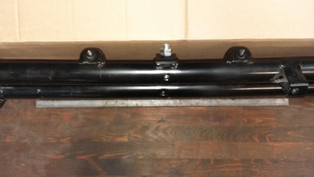

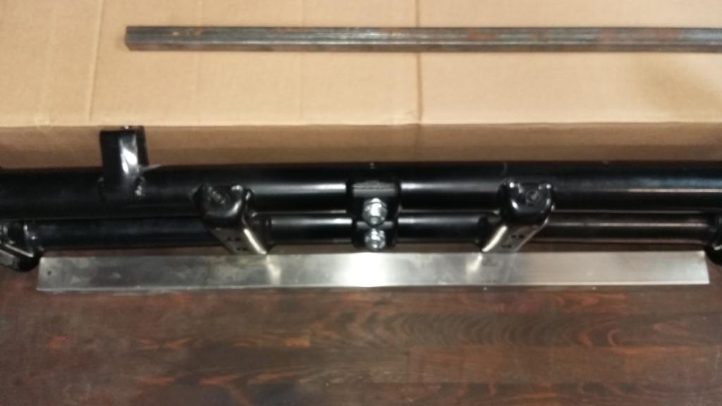

Hallo zusammen! Ich hab gestern meine neue VVA mit totaler vorfreude ausgepackt und begutachtet! Naja mal genauer hingeschaut und dat Ding sah irgendwie krumm aus. Hab dann mal was zum peilen drann gehalten und beide Rohre machen nach vorne die Banane.... Die scheinen verzogen zusein. Wie seht ihr das oder stell ich mich nur an? :roll:
Ich hoffe man kann das auf den Bilder erkennen.
Machts Gut und Gruß von unterm Auto :D

BBT gekauft ? Wo sitzen die Schmiernippel Bohrungen ?

Nee nicht von BBT. Die Bude von der ich die habe hat auch drei Buchstaben und verkaufen sonst ganz gutes Zeug:). Die Schmiernippel sind dort wo sie bei meiner alten auch sind.

Hab den Laden auch angeschrieben, denke die antworten Montag, mal sehen. Würde die auch nicht einbauen wollen. Mist hab echt nen schlechten Lauf mit Ersatzteilen gerade, aber egal. So zurück zum Rotwein und überlege schon meine "alte" selber umzuschweißen.

meine Achse bestellt beim V Shop kam von BBT und hat die Nippel unten im Rohr . Die Rohre selbst sind um 5mm verbogen . Würde deiFunktion nicht beeiträchtigen laut V- Shop . Achse ist mit Nadellager Außen .

Naja bin mir nicht sicher ob das nicht zu Beinträchtigungen kommt bei einer Bundbolzenachse. Die sind bei mir auch nicht geilchmäßig Bananig.....Hmmmm Will sowas erst garnicht einbauen. Ist von CSP das gute Stück, gebe die Hoffnung nicht auf das nur doof gelaufen ist. Sollte das denn nicht so enden, würde ich gerne auf das Angebot von Poloeins zurück kommen;) Ist das denn eine originale oder eine zubehör mit Gutachten.Schon mal Merci für das Angebot!

So Achse ist wieder zum Schop zurück und wurde auch da auch als zu krumm anerkannt. Die gehen der Sache nach, kommt doch vom verschweißen der Rasterplatten. War aber ein netter Kontakt also alles gut:)
Also Augen auf beim Achsen kauf;)
