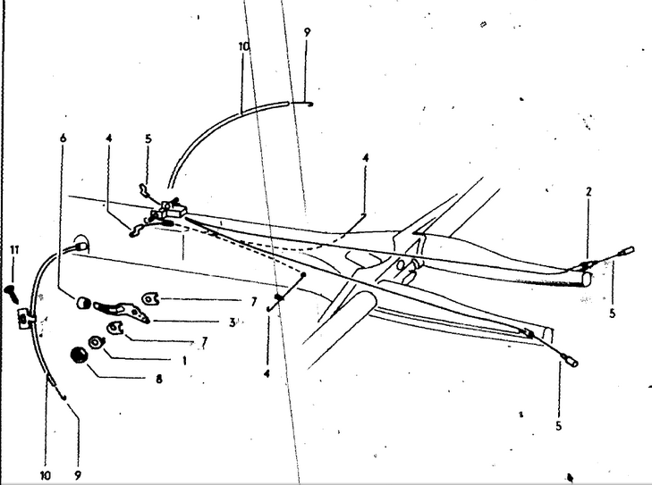

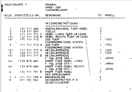

Re: Heizzug zu kurz 1302 Bj. 71/72
Verfasst: Do 21. Mai 2020, 12:35
von Fuss-im-Ohr
weil sich keiner der Händler mehr die Arbeit macht, man muss halt froh sein wenn eine Länge angegeben ist um es mit dem eingebauten zu vergleichen
Heizklappenzug 1.png (121.75 KiB) 2545 mal betrachtet
Heizklappenzug 2.png (89.24 KiB) 2545 mal betrachtet
Quelle https://www.volkswagen-classic-parts.de ... .html#/576
Verfasst: Do 21. Mai 2020, 12:43
von klaus_t
Moin Jürgen,
danke für den Auszug aus dem Ersatzteilkatalog. Hiernach gibt es für den 1302 nur den 111 711 717 A, das sollte soweit o.k. sein, 1302 hat ja immer Schräglenker.
Zum Vergleich müsste man jetzt mal z.B. beim 1300/1500 aus 69 schauen. Passt hier der gleiche Zug und hat VW dort nach Pendel- und Schräglenkerachse unterschieden.
Alle freien Anbieter unterscheiden bei den z. Zt. lieferbaren Teilen hier nicht.
Schönen Feiertag (Schraubertag)
Klaus
Verfasst: Do 21. Mai 2020, 13:52
von klaus_t
Moin, moin,
ich habe jetzt nochmal nachgesehen z.B. CSP gibt die obige Originalnummer an und weist den Zug dann für alle 65 - 72 aus. Langsam kann ich mir nur noch vorstellen, dass ich hier eine Fehlproduktion bekommen habe. Mit Verlängerung aus einem Stück Federstahl funktioniert es aber ja wenigstens und die neuen Züge, leicht gefettet, flutschen einwandfrei in den Führungen.
