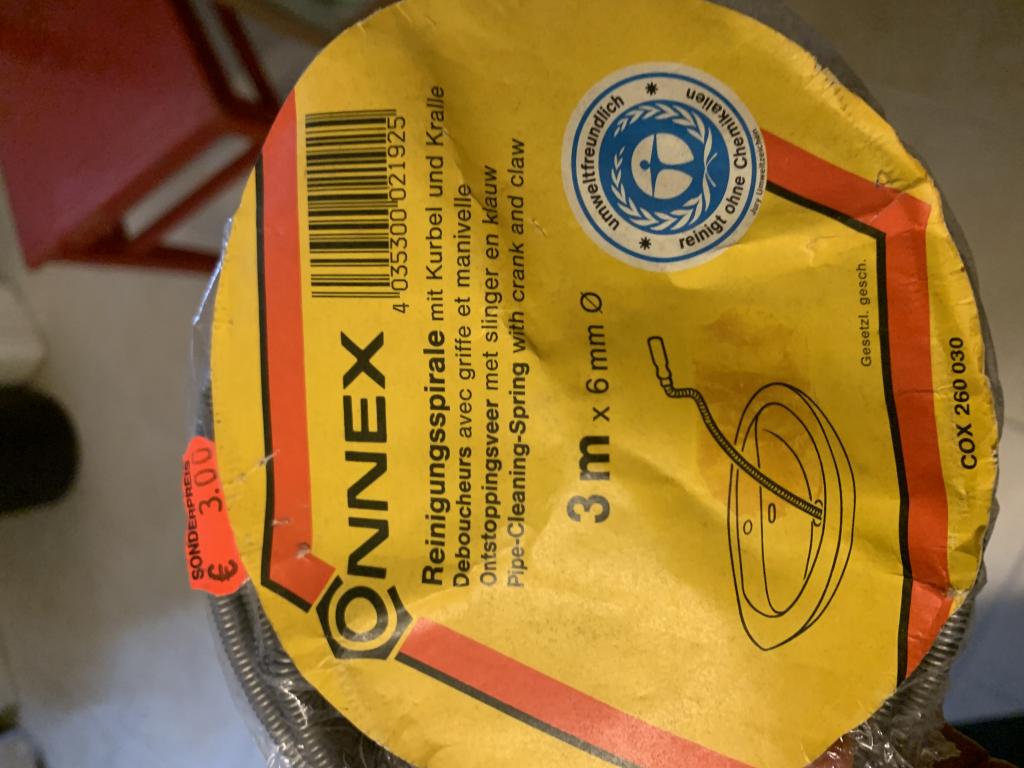

Hab’s hinbekommen. Vom Motorraum aus mit diesem Teil:
Bin ich zwischen der B und der C-Säule rausgekommen. Dann noch durch die Kabeltülle vom
Motorkabelbaum in den Innenraum.
Danke trotzdem für eure Tipps
