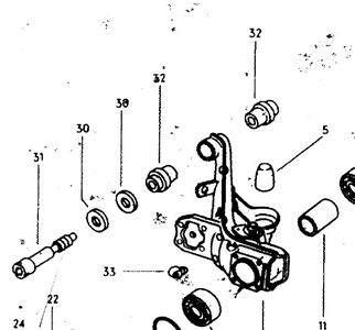

Ich meinte die zweiteiligen Gummilager wo die Passschraube durchgeführt wird

ich denke auch das Nr.32 gemeint ist
Käfer Schräglenker.png (48.82 KiB) 1909 mal betrachtet
Quelle https://www.volkswagen-classic-parts.de ... .html#/504
das ist im Normalfall nie defekt und macht nur Sinn wenn man den Käfer sportlich um die Ecke bringen möchte. Beim entspannten fahren eher ärgerlich da sich mit härteren Lagern auch die Geräuschkulisse erhöht

Genau die meinte ich. Herzlichen Dank für die Hilfe
