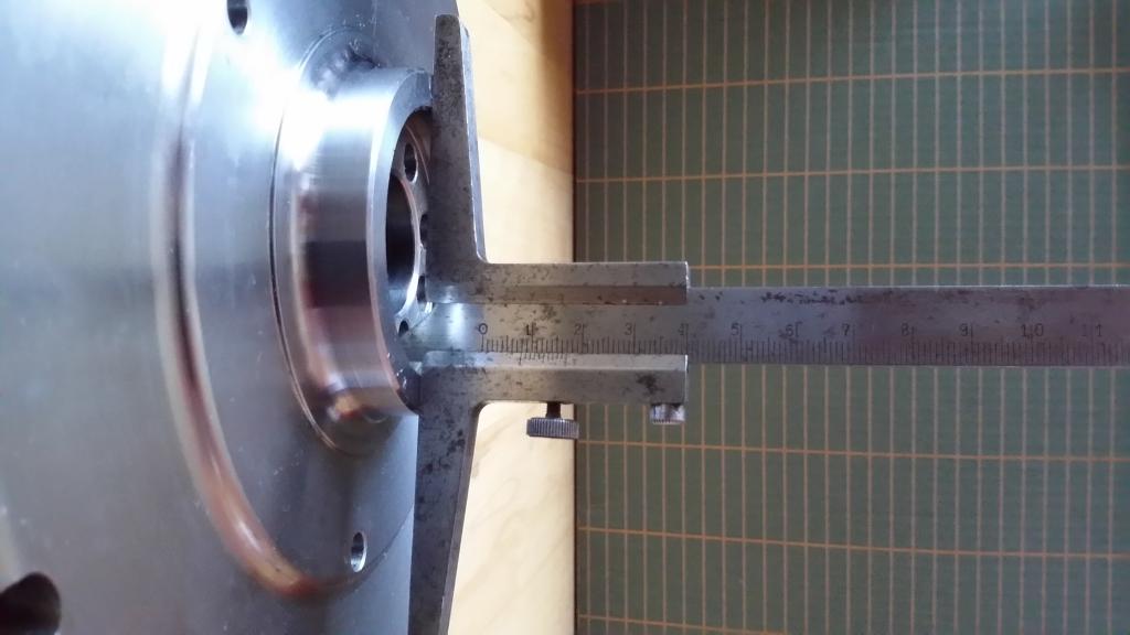

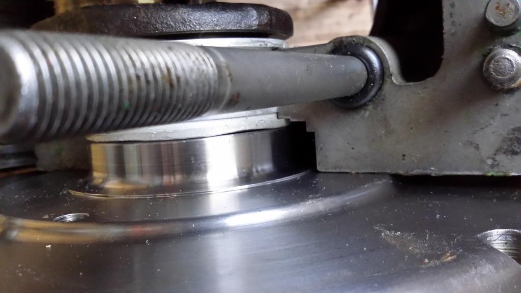

Meine neue Schwungscheibe schleift am neuen Gehäuse. Ich habe auch noch an einem alten Gehäuse mit alter Kurbelwelle getestet, da sieht es ganz genauso aus (Bild). Die Schwungscheibe ist von Scat. Vielleicht könnte jemand an einer Schwungscheibe mal das Mass messen (Bilder)? Bei mir 14,6mm und 8mm.
- Schleift
- 20200405_155417.jpg (58.98 KiB) 4863 mal betrachtet
- 14,6mm
- 20200405_162432.jpg (56.31 KiB) 4863 mal betrachtet
- 8mm
- 20200405_164112.jpg (52 KiB) 4863 mal betrachtet

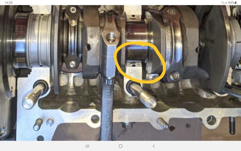

Aaaaaaaaaaaaaaalter.was hast du dem Hauptlager angetan?????
Auch wenn du nicht auf mich hören möchtest,das du dir UNBEDINGT profisionelle Hilfe suchen solltest bei der Montage des Motors,gib ich dir gerne einen Tipp.
Zieh mal an der Kurbewelle, das sie da läuft,wo sie es tut wenn das Axialspiel eingestellt ist..........

Das ist ein altes Lager, das ich für irgendetwas benutzt habe. Wenn ich an der Kurbelwelle ziehe, habe ich ein Axialspiel von 1,4mm. Wie soll ich 0,1mm Axialspiel mit 3 Ausgleichsscheiben einstellen?
Das Problem ist, dass die Schwungscheibe bevor sie an die Ausgleichsscheiben kommt, mit dem Gehäuse in Berührung kommt. Deswegen hätte ich gerne Maße gehabt.

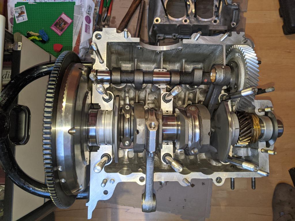

Vielleicht sieht irgendjemand einen Fehler. Im Bild sind bereits 2 Ausgleichsscheiben verbaut. Die Schwungscheibe ist mit der Hohlschraube montiert. Trotzdem war das Axialspiel noch 0,9mm.
Die Lager sind in der richtigen Richtung montiert. Was kann man noch falsch machen? Ich habe mich am Reparaturleitfaden orientiert. Was ich mir noch vorstellen kann, wenn es nicht an der Schwungscheibe liegt, dass das Bundlager zu schmal ist. Es ist von Silverline gekauft bei CSP.

Re: Benötige Maße von Schwungscheibe
Guten Morgen,
so wie ich es noch im Kopf habe, werden zwischen Bundlager und Schwungrad 3 Ausgleichsscheiben gelegt.
Und das Axialspiel soll 0,07-013 betragen. Du bist bei 0,9 mm das ist fast 1 mm. Bitte nachkontrollieren. Das muss passen.
Und wenn das Axialspiel zu klein ist, frist das Bundlager auf der Kurbelwelle.
Gruß Holger
Gruß Holger
- triker66
- Beiträge: 2405
Ist die Kurbelwelle auch richtig in Richtung Schwungrad gedrückt? Bei dir liegt ein Messfehler vor.

Die Kurbelwelle bewegt sich ohne Schwungscheibe 1,4mm und mit Schwungscheibe weniger (hab das Maß jetzt nicht im Kopf), weil die Schwungscheibe vorher am Gehäuse schleift.

Ich weiß garnicht, warum man dir dein Vorhaben ausreden will. Ich hab da schon ganz andere Sachen versaut. Lehrgeld halt.
Die gemessenen Maße passen, ich hab an einer originalen gemessen. Da ist das Innenmaß sogar größer, das würde bedeuten, das die Schwungscheibe weiter Richtung Block sitzt.
Grüße Bert
Da stimmt was nicht ?
