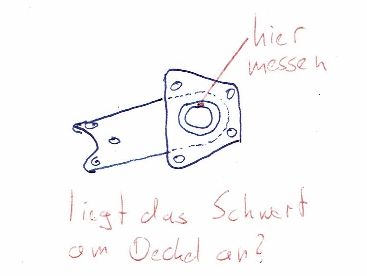

Das Quietschen kann zwei Ursachen haben. 1. Das Gummi quietscht auf dem Metall. Dann dürfte schmieren helfen.
2. Bei tiefergelegten Fahrzeugen werden die Gummis höher belastet und recht bald arbeitet (bei der Schrägkenkerachse mit den herausragenden Stumpen) der runde Teil des Schwerts gegen den Drehstabdeckel. Da helfen neue HD Gummis, wie von Henry empfohlen.
Probiers aus: passt eine Fühlerlehre zwischen Deckel und Drehstabaufnahme? (Auf dem Boden stehend)

Reibt denn nun das runde Ende des Schwerts, das aus dem Drehstabdeckel ragt, am Drehstabdeckel?
Re: Drehstablager Hinterachse quitschen
Verfasst: Sa 4. Apr 2020, 08:41
von bobycar09
Ahhh.... jetzt weiß ich was du meinst. Bin gleich raus und habe nachgeschaut. Ja genau an der Stelle liegt der Deckel an. Obwohl es richtiges quietschen ist, ich meine trockenes Gummi auf Metall. Die Gummilager sind neue von CSP , ich werde jetzt die verstärkten HD Lager von Tafel bestellen.
