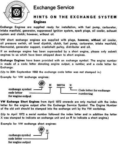

Zusammengefasst steht in Deinem Brief die fotografierte Motornummer drin, die im übrigen auch zum Baujahr Deines Fahrzeugs passt:
https://www.thesamba.com/vw/archives/in ... dating.php
Gemäß dem VW-Dokument aus dem in dem älteren Beitrag genannten thesamba-Link wurden Austauschmotoren ab 1972 mit dem Austausch-Symbol (was Bernd entdeckt hat) und dem Kennbuchstaben gekennzeichnet (in Deinem Fall AD).
Die darauffolgende Nummer sollte entsprechend der Motornummer aus dem Papieren durch die Werkstatt eingeschlagen werden.
Das würde alles zu der Kennzeichnung Deines Motors passen (wobei ich denken würde, dass VW bzw. der X-Change-Betrieb das AD fachmännischer eingebracht hätte).
Die Güte der Motornummer wiederum passt zur Werkstatt ;-)
