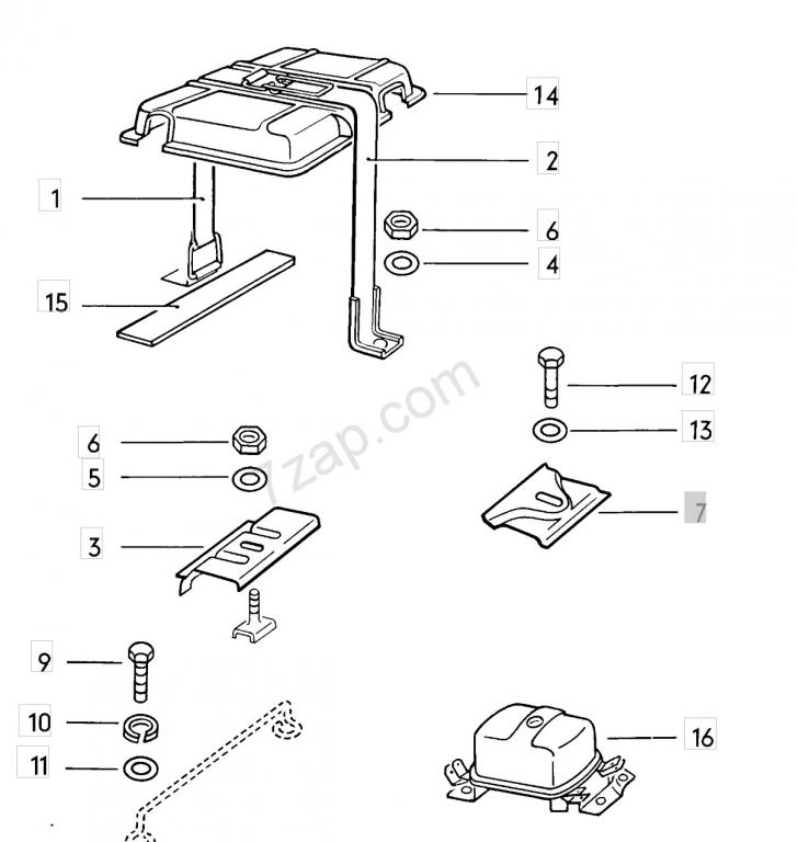

Hat jemand Bilder wie die Originale Befestigung der Batterie am 1303 aussieht? Ich würde das gerne wieder richtig machen.
Gibt es da eine Art Batteriewanne oder sowas?

Ich glaube ich hab das Bild jetzt verstanden- die Batterie wird mit den beiden Haltern unten am Fuß festgeklemmt - richtig?
Der Deckel oben ist dann vermutlich nur fakultativ, da der Batterieabhängig wäre.

du brauchst an der Batterie so ein Plastikteil zum aufstecken, dann ist die Batterie mit den Teilen 3,5 und 6 befestigt.

Es gibt für die Batterie Aufsteckleisten, die die Bodenleiste der Batterie (der Keil, mit der die Batterie fest geklemmt wird) auf die doppelte Höhe bringen. Die meisten Batterien haben die niedrige Leiste und die alten VW Typen haben die hohe Bodenleiste. Das ist damit gemeint. Gibt es im Autoteilehandel meistens auf Nachfrage.

Die (meisten) Autobatterien haben einen zu niedrigen Sockel für die Serienniederhalter(Teile 3,5,6) des Käfers.
Dann braucht man "dieses Plastikteil", damit der Niederhalter wieder klemmen kann:
https://www.google.com/search?q=batteri ... 8&biw=1024
Im "guten Zubehörladen" geben sie Dir die Plastkdinger für lau mit bei Batteriekauf oder wenn noch da: von der alten Batterie ausklipsen.
