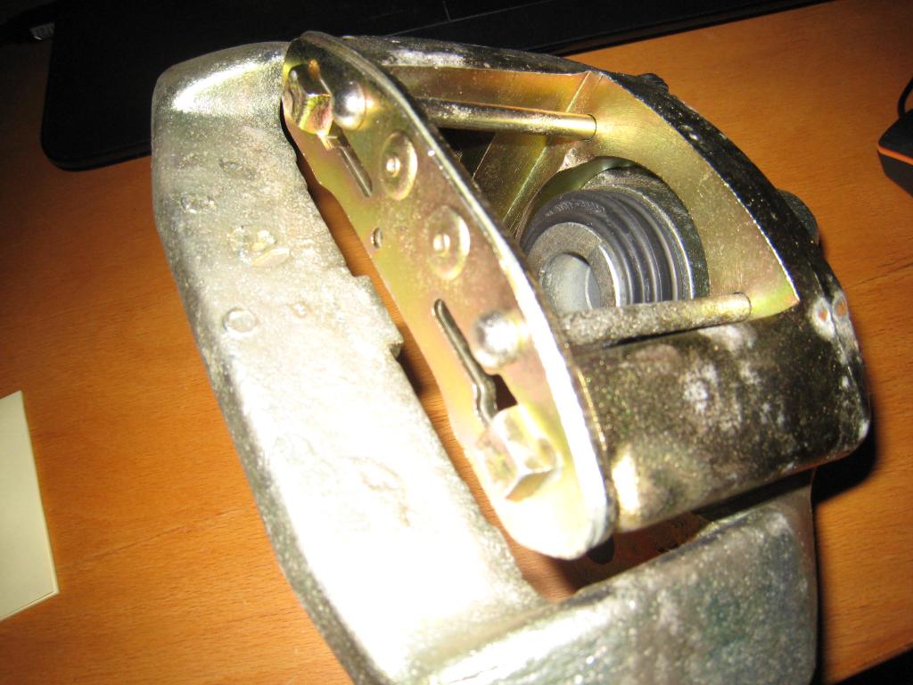

weiß jemand ob diese beiden Bügel miteinander vernietet sind und was man sich dabei gedacht hat?
Warum sind es zwei schmale und vorne ein dicker Bügel?.
2020-01-16 08.59.40-2.jpg (84 KiB) 1612 mal betrachtet
Gruß Markus

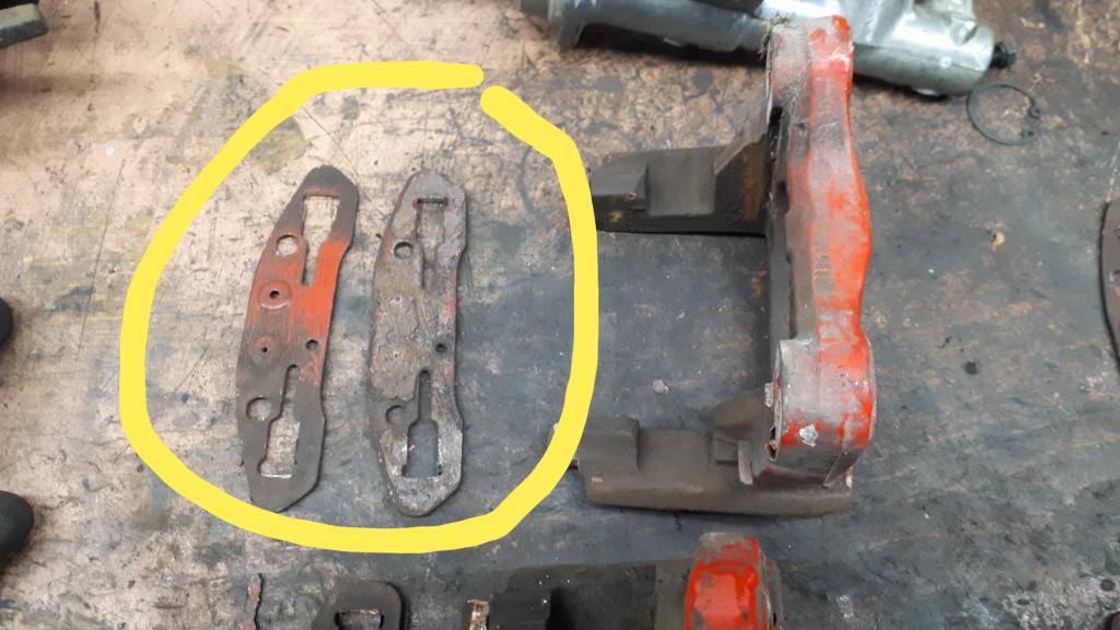

ich denke ein Bild sagt alles, habe noch einige überholte Sättel liegen....... außen sitzt der dünne Bügel der mit dem inneren dickeren vernietet ist (Die Nietenköpfe sieht man ja noch bei den orangen Farbresten...). Ob die Aufdoppelung an der Stelle mehr Stabilität bei gleichzeitiger Flexibilität bringt weiß ich auch nicht....
Gruß, Guido

Danke Dir. Dann werde ich die Dinger nach dem Verzinken halt wieder vernieten.
