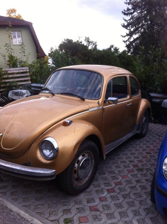

möchte euch mal mein Winterprojekt vorstellen.
Nach 3 Jahren im Alltags Einsatz er sich eine Restoration verdient. :D
1303 Automatic von 1972 mit SSD in Maya Metallic.

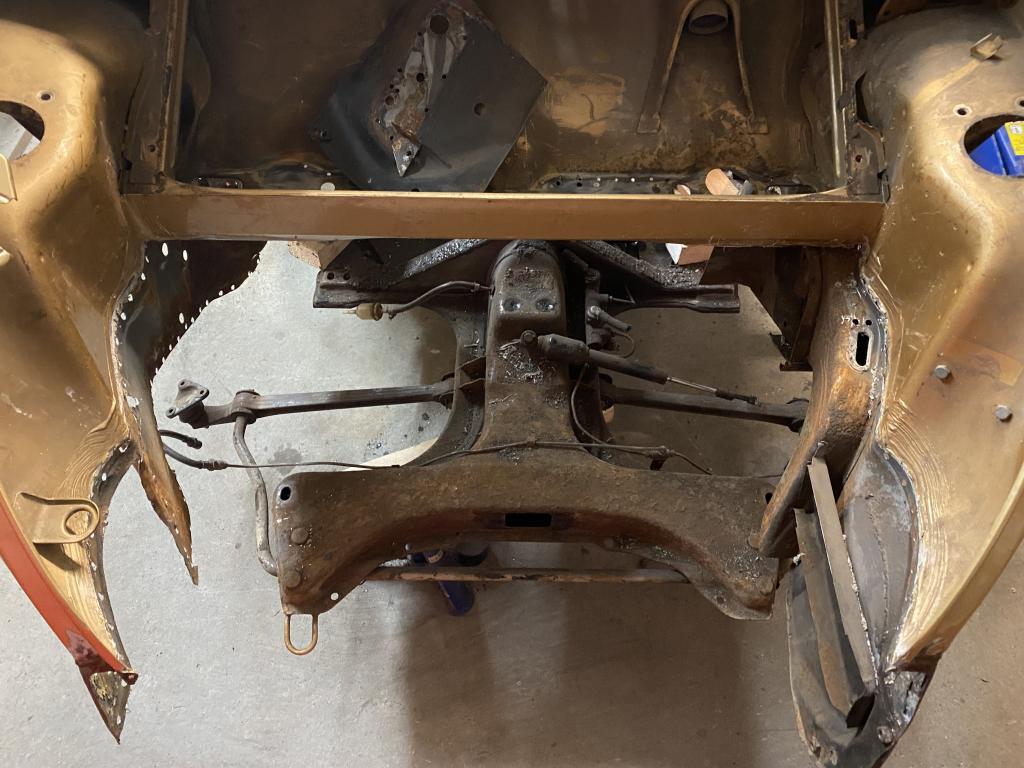

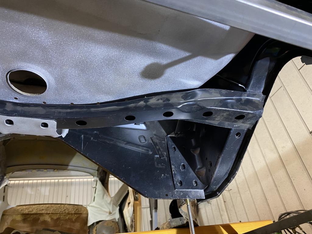

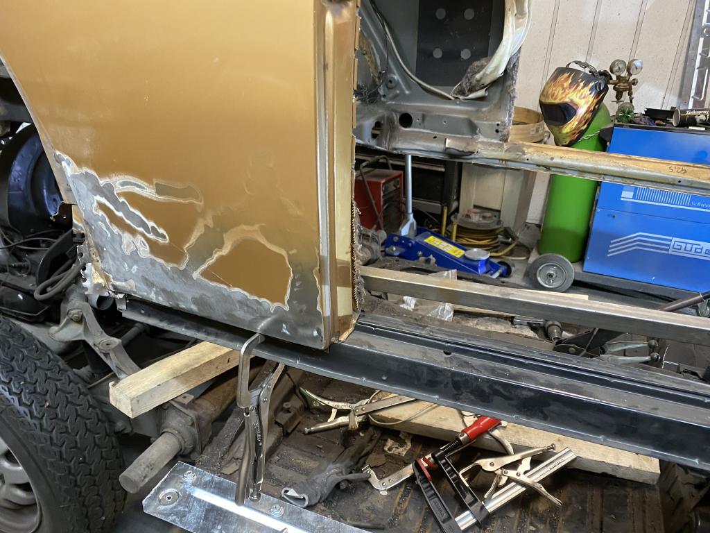

der Vorderwagen kommt als erster unter die Flex.
Neu muss:
Spritzwand
Verstärkungen der Seitenteile vorne links und rechts.

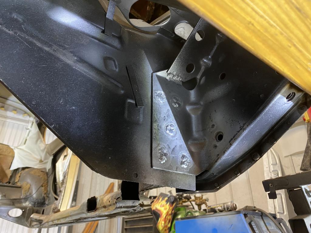

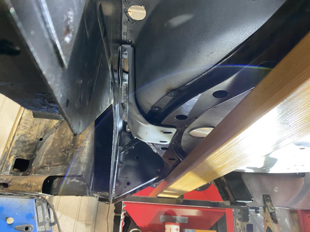

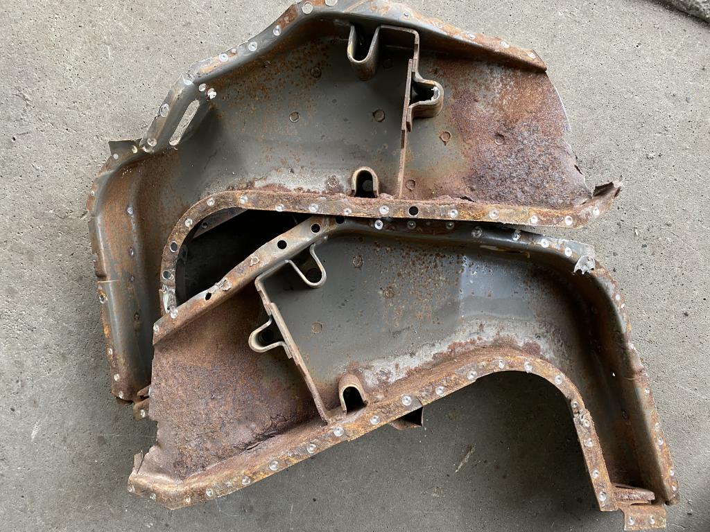

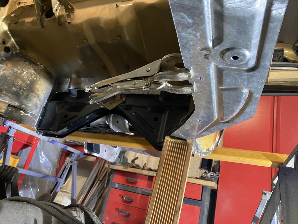

und weiter geht es,
alles alte gestrahlt und Spritzverzinkt, Dank NOS Teilen ist der Zusammenbau einfach, das Zeug passt halt! :handgestures-thumbupright:

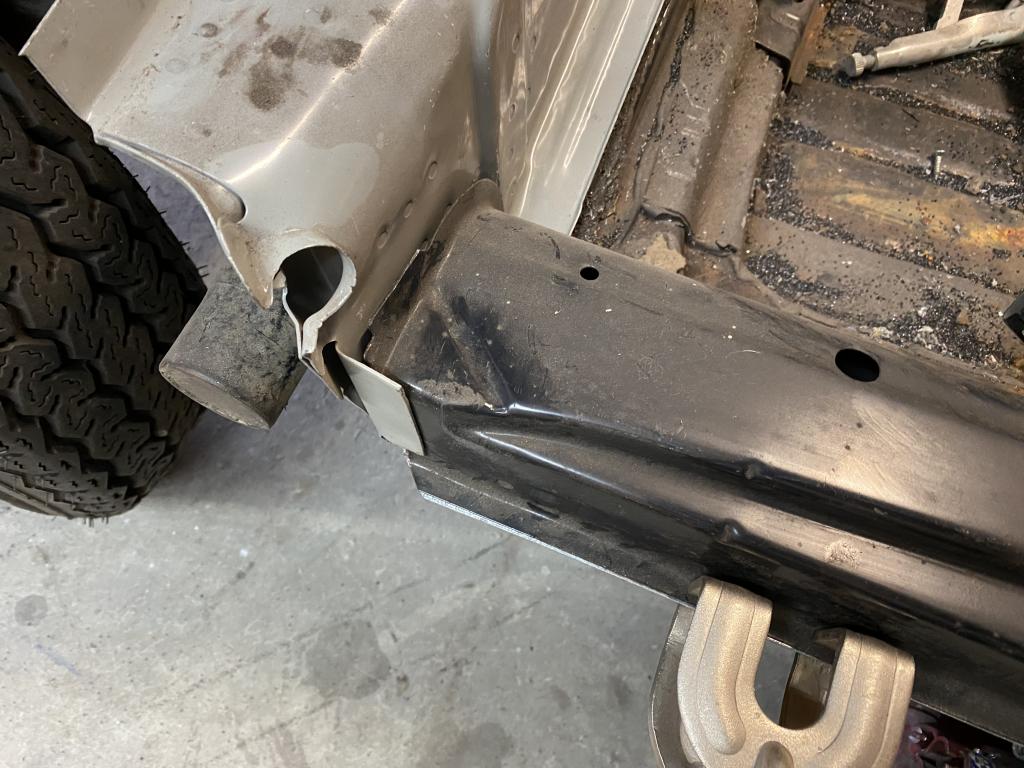

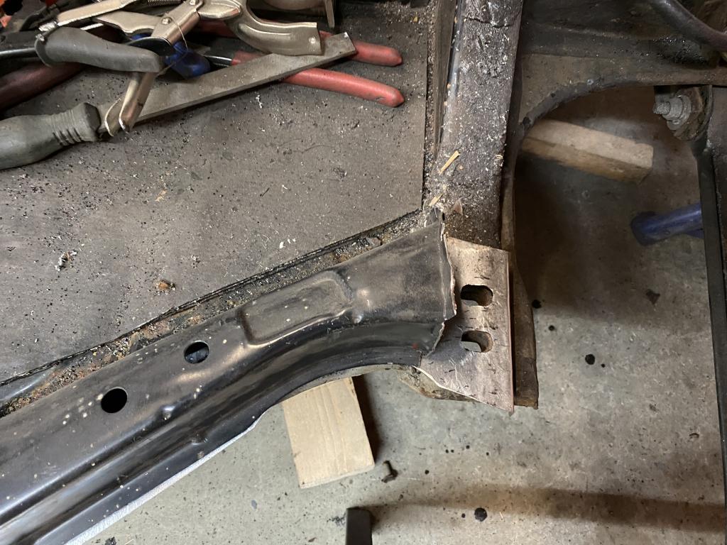

so Heute weitergemacht und es geht voran :D
Arnoud
Beiträge: 161
Re: 1303 Automatic Resto
Beitrag von Arnoud »
Hi!
Schöne Arbeit-Respekt :handgestures-thumbupright:

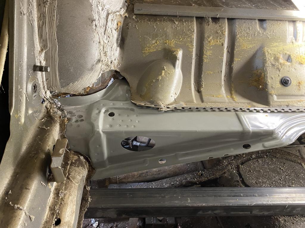

Pirellig60 hat geschrieben: Dank NOS Teilen ist der Zusammenbau einfach, das Zeug passt halt! :handgestures-thumbupright:
-hast Du das Warmluftkanal auch irgendwo NOS herbekommen oder sind das Repro's?
Schön zu sehen wie der Vorderbau aufgebaut is.
Gruss,Arnoud
Pirellig60
Beiträge: 14
Registriert: So 16. Sep 2012, 06:14
Käfer: 1302 Cabrio, 1303, Mexicokäfer, Dickholmer
Wohnort: Wien
Beitrag von Pirellig60 »
Warmluftkanäle sind NOS, nur die Deckbleche sind Repro Teile

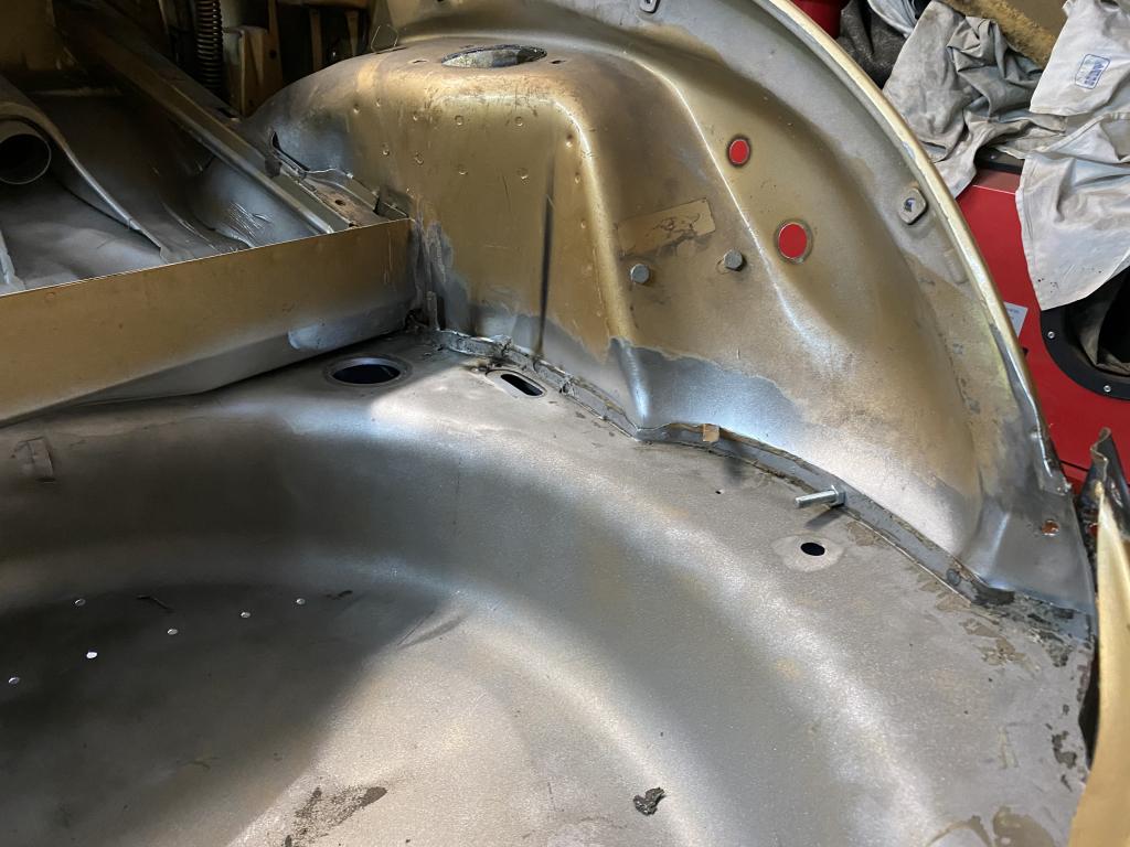

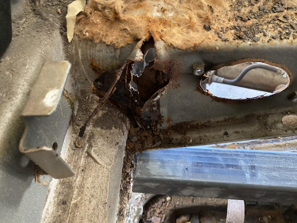

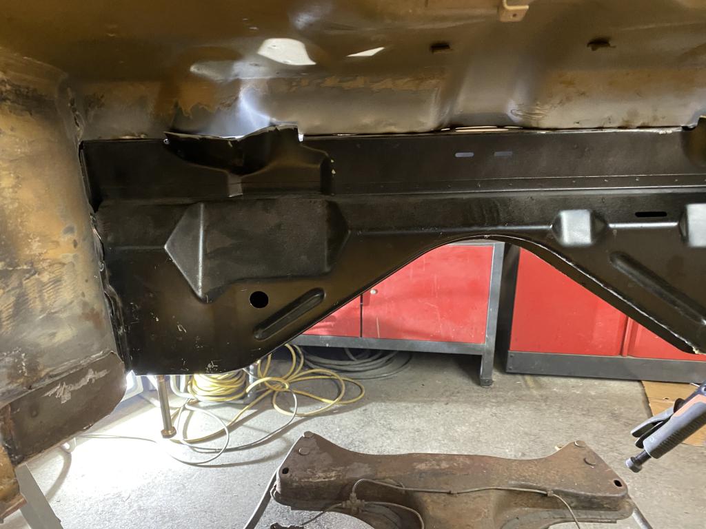

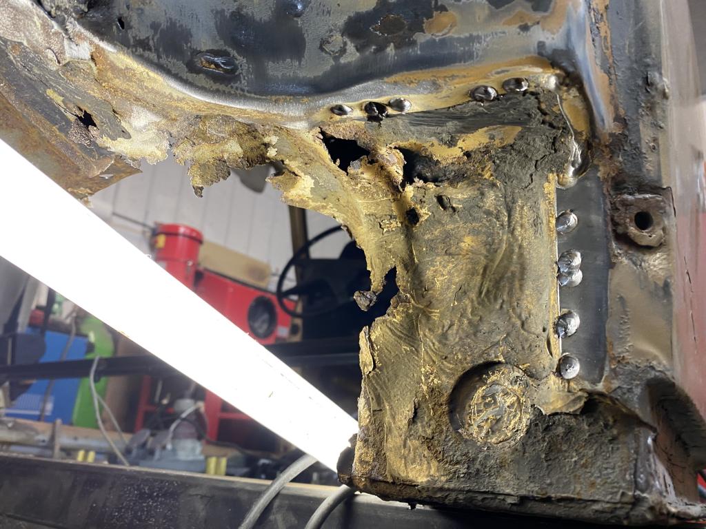

Fersenblech ist auch übrigens auch durch, naja ist ja üblich.
Noch geplant:
Türen neu / NOS
Heizkanäle neu / NOS
Seitenteil hinten li. neu / NOS
Seitenteil hinten re. neu NOS
Heckabschlussblech hinten neu / (bbt4vw)
zwergnase
Beitrag von zwergnase »
Top Arbeit, ich hab bei meinem 02 vieles davon auch grad durch.
Schön wenn man Zugriff auf NOS Teile hat :up:
Das erspart viel Zeit und Ärger beim Anpassen.
Hattest Du das über die Zeit angesammelt, oder woher bekommt man so viele NOS Bleche?

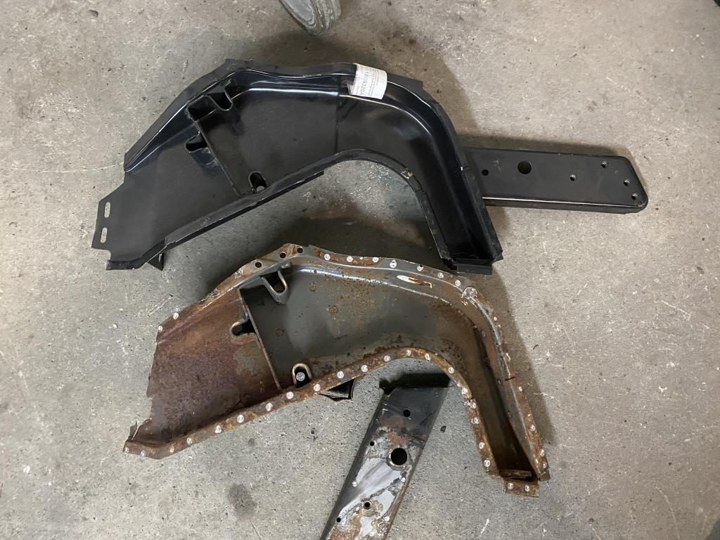

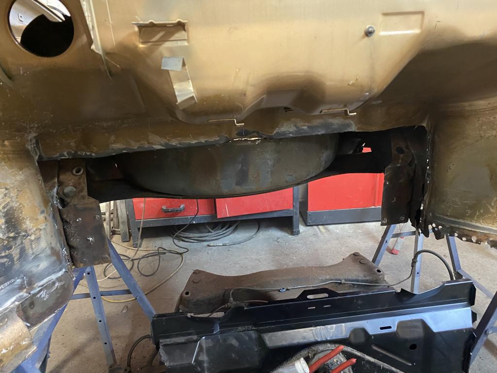

Hab die Teile angesammelt einige waren günstig andere extrem Teuer.
Leider war es nicht möglich die linke A-,Säule zu bekommen :confusion-waiting:
02 hab ich auch gemacht war ein Cabrio und naja der zustand.... ich denke das Bild sagt alles!
