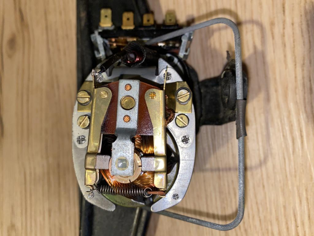

Zur Sache: der Wischermotor unseres 1200ers setzte zunächst sporadisch aus bzw. brauchte es ein paarmal an und wieder aus des Drehschalters bis er lief. Letzte Woche blieb er dann mitten auf der Scheibe stehen. Ich habe den Motor ausgebaut und reingeschaut. Sieht alles sauber aus, aber wie gesagt, bin eben auch n Frischling. Maße hab ich überprüft. Liegt an.
Ich habe mal zwei Bilder gemacht. Vielleicht fällt ja jemandem gleich irgendwas auf?! Ich bin wirklich über jedwede Hilfe Dankbar.

IIch danke euch schon mal sehr herzlich für eure Ideen und Vorschläge. Dass der Scheibenwischer mitten auf der Scheibe stehen blieb, wunderte mich auch. Ich werde also mal die Klemme 30 überprüfen. Welche ist das aber an meinem Motor? Wenn mir da noch mal jemand weiterhelfen könnte würde ich mich freuen.

Die Klemmenbezeichnungen sollten auf dem Motor stehen. Ich tippe links auf Masse (31) Dann sollte noch 53 da sein, das ist die Leitung vom Schalter. dann wäre noch 53e / 30 , das ist die Endabschaltung. da ist immer Spannung drauf, also auch ohne Zündung! Die Spannungsversorgung kannst Du mit einer dicken Glühlampe (H4 etc) prüfen. Die Masseversorgung ebenfalls kontrollieren. :character-oldtimer:
Die Endabschaltung wird bei diesem Motor mechanisch geschaltet. Daher die Kontaktzungen, die Du hinter den Klemmen sehen kannst. Mit Masse, 53 und 53e am Motor sollte er durchlaufen. Wenn Du dann 53 abschaltest, sollte er bis in seine Endposition durchlaufen.
Und ganz wichtig!!!!!!! Die Wischerarme erst in dieser Position montieren, sonst gibt es unschöne Beulen und verbogene Wischerarme
