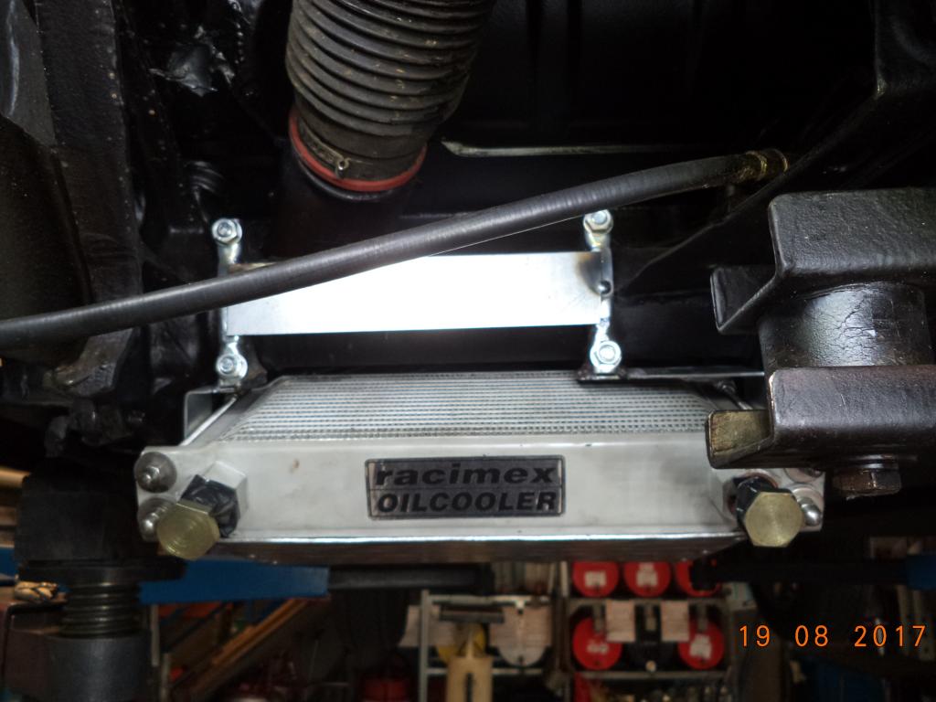

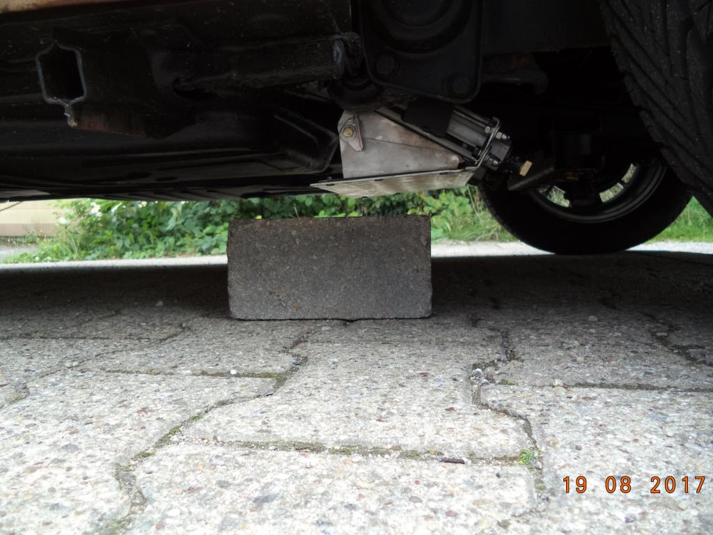

Ich habe einen normalen Racimexkühler genommen. Dazu etwas Alublech als Luftführung.
Ölkühler 1.JPG (77.95 KiB) 4769 mal betrachtet
Bodenfreiheit ist auch gegeben und die Kühlwirkung ist sehr gut. Ein kleinerer hätte es auch getan. Das schreibe ich aber den Luftführungen zu. So freifliegend ohne irgendeine Luftführung würde ich das nicht montieren.

:like: Schöne Luftführung und massig Bodenfreiheit. Dürfte Serien Höhe hinten sein, ist das die Goldperle?
Re: Luft und Ölkühlung bei einem 1776 welche Kombi ist sinnv
Verfasst: Do 28. Nov 2019, 10:58
Genau, das ist Serienhöhe beim Texaner. Der funktioniert besser als meiner vorn an der Stoßstange. Dafür gibt es aber da keine Steinschläge, wo der Ölkühler sitzt :lol:
