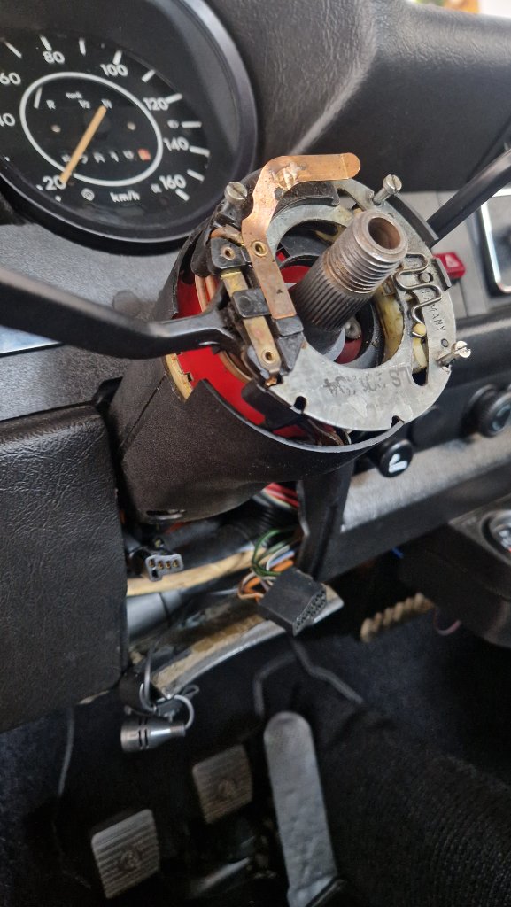

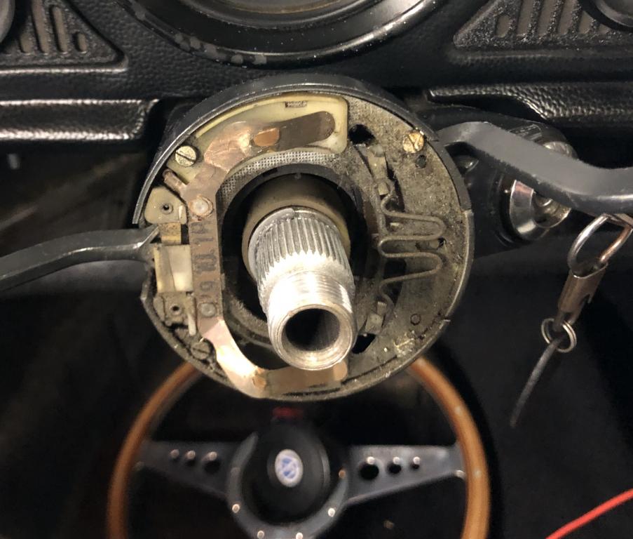

Ich mach den Thread mal wieder auf. Wollte bei meinem 1303 das Wischwasserventil im Lenkstock tauschen, weil unter Druck aus der Düse ständig Wasser tröpfelt, sprich schließt nicht richtig. Versuche gerade die Lenkstockschalter auszubauen. Gibt's für die Wischwasserschläuche nen Trick? Ich befürchte wenn ich die abziehe, bekomme ich die nie wieder drauf. Hat ja nicht viel Platz da, gerade beim hinteren Schlauch.
Habe mir evtl auch den Wischerschalter schon geschrottet beim Versuch das abzuziehen :?

Danke, habe den Thread gefunden, die Bilder haben mir leider nicht geholfen. Die Distanzhülse hatte ich auch schon runter, das hat leider auch nix gebracht. Die schwarze Plastikabdeckung ist leider einteilig und wird wohl laut Rep-Anleitung vor dem Anschrauben des Lenkrohrs aufgeschoben, kriege ich also so nicht runter.

Entferne die Inbusschraube durch das Loch unten in der Abdeckung und ziehe den kompletten Lenkstock ab.
Geht etwas schwer, evlt. ein paar Kunststoffhammerschläge, natürlich Lenkschloss entriegelt.

Danke dir, ans Lenkradschloss habe ich in der Tat nicht gedacht!

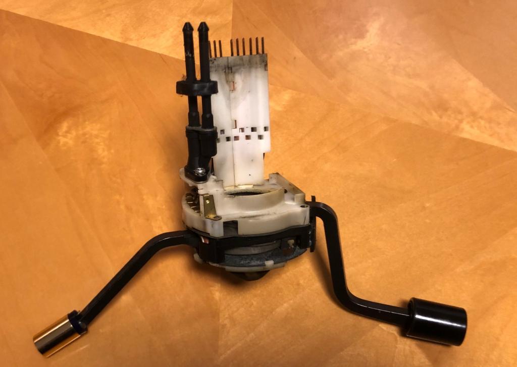

Musste da auch wieder dran.
Der Blinkerhebel stellt nicht mehr zurück, dachte es läge am Lenkrad.
Pustekuchen.
Eine der Gabeln die den Plastikschieber betätigen ist abgebrochen !
Unklar wie das passieren kann.
Da es wohl aus Druckguss gefertigt ist, fällt eine Reparatur aus.
Außerdem scheint es nahezu unmöglich zu sein das Ding irgendwie herauszulösen.
Hab es versucht, aber nachdem winzige Federn und weitere Kleinteile herausgefallen sind bestelle ich nun einfach einen neuen.
Mal schauen wie der passt und gefertigt ist.
