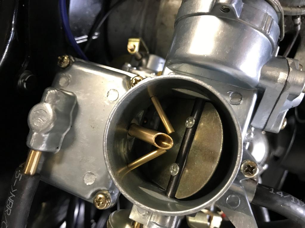

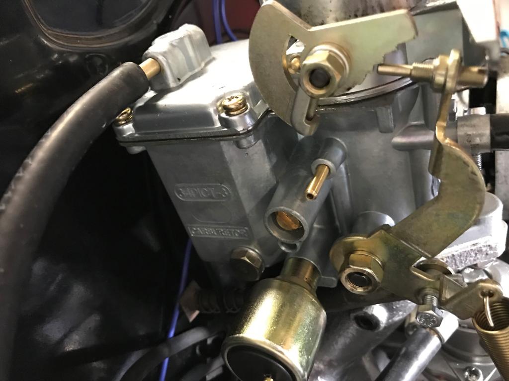

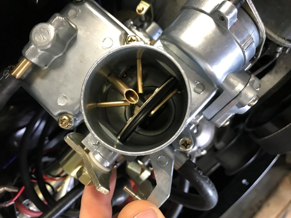

Hallo Liebes Forum,
mein Motor hält kein Standgas oder irgend eine andere Gasstellung. Er stirbt sofort ab. Wenn ich mit dem Gashebel pumpe, läuft er aber super.
Auch nur dann sehe ich das Sprit zugefühert wird. Hat irgend ein Vergaserspezi eine Idee was das sein könnte? Der Vergaser ist ein neuer 34-PICT-3. (siehe Fotos) An den zwei Einstellschauben "CO" und "Leerlauf" habe ich komplett rein und dann 2 Umdrehungen raus vorgenommen.
Die Unterdruckverstellung habe ich noch falsch angeschlossen, aber daran kann es nicht liegen, oder?
Viele Grüsse,
Kalle

- Leerlaufdüse zu oder
- Leerlaufabschaltventil ohne Spannung/defekt oder
- starke Undichtigkeit am Ansauggeweih
Re: 34PICT-3 Vergaser Einstellung - Motor stirbt einfach ab
Ein Nachbauvergaser :roll: So einen habe ich auch zur Zeit in Arbeit. Leerlauf ist einstellbar, aber wenn er unter eine bestimmte Drehzahl kommt geht er stumpf aus. Glücklicherweise ist das unterhalb der normalen Leerlaufdrehzahl. Ich vermute Reste von der Bearbeitung in den Bohrungen. Das muss ich aber erst noch kontrollieren.
Ist Dein Ansaugrohr warm? Das gleiche Problem zeigt sich so ähnlich, wenn das Saugrohr wegen nicht funktionierender Vorwärmung kalt bleibt. Wenn er durch "pumpen" läuft, bekommt er im Leerlauf keinen (oder nicht genug) Kraftstoff.
Intakte Spannungsversorgung und ein arbeitendes Abschaltventil habe ich vorausgesetzt.

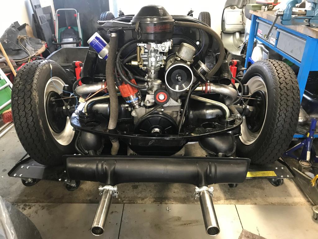

Fast fertig!

Hi-was fährst du für Endrohre? Sehen ja grösser aus. :handgestures-thumbupright:

Beitrag von Carli »
CSP Endrohre :obscene-drinkingcheers: Ob es dafür Tüv gibt?
Einfach hinfahren und gar nicht erst darauf hinweisen 8-) Orginaldämpfer mit Endrohren :handgestures-thumbupright:
