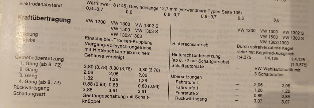

Nochmal eine andere Frage:
Wurde hier ja geschrieben; ist ja quasi nur eine Halbautomatik. Aber es gibt ja nur 3 Gänge (L, 1, 2)
Fährt der Motor dann nicht mit relativ hoher Drehzahl bei zB 100kmh??

Re: Erstkauf Käfer aus Umgebung Düsseldorf
Beitrag von Spielzeugbus »
Nein, die Übersetzung der beiden hohen Gänge entspricht etwa einem Schaltgetriebe, im Vergleich zum identischen Modell mit Schaltgetriebe ist der Automatikkäfer etwas schneller. Der Lastgang entspricht etwas dem Zweiten, der Erste ist überflüssig.
Gruß Burkhard
:handgestures-thumbupright: Ja, vergleiche die beiliegende Tabelle.
