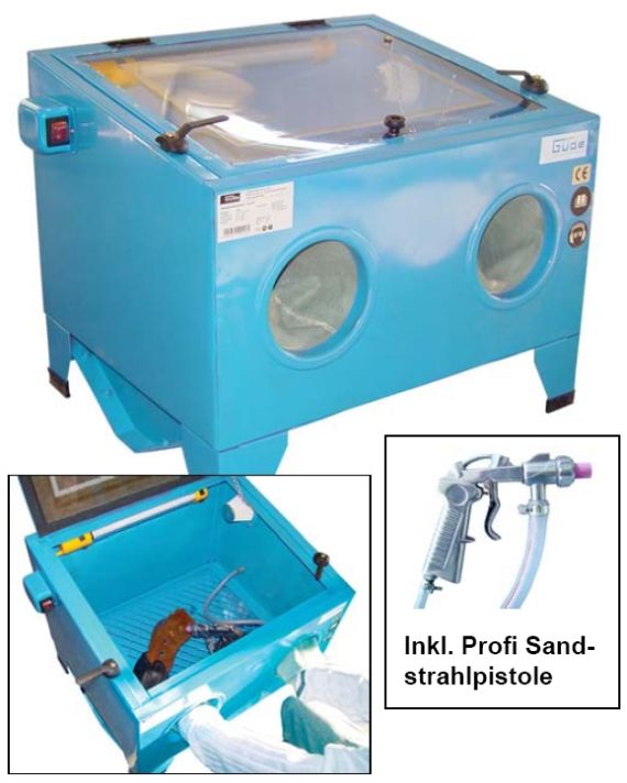

hat jemand Erfahrungen mit kleinen Sandstrahlkabinen die so für ~100eur angeboten werden?
Wie ist da die Sicht? Funktioniert das auch ohne aktive Absaugung (kann man die nachrüsten)? Kann man das Strahlmittel ohne Sieb auch im "2. Durchgang" gebrauchen? Handlichkeit, Sauberkeit usw..
Beispielbild
Beispielbild
Danke und Grüße,
Christian

Hab auch so ein ding. Funktioniert gut. Nur is immer die scheibe verstaubt.
Für kleine dinge ok 8-)

Hallo Christian,
hab auch so'n Teil und bin aber nicht zufrieden.
Der Ansaugschnorchel ist blöd angebracht und saugt oft nur Luft an. Wenn man dann das Strahlmittel draufschaufelt, dann kriegt er zuviel und verstopft :angry-cussingblack:
Das Strahlmittel läuft (sollte zumindest) im Kreislauf, es wird (sollte) unten in der Kabine angesaugt prallt auf das Werkstück und fällt wieder nach unten wo es wieder angesaugt wird (werden sollte)...
Es lässt sich seitlich, wo dieser seltsame Filter sitzt, ein Staubsauger anschließen. Trotzdem ist es nur im Freien zu gebrauchen, weil es an allen Ecken und Kanten das Strahlmittel rausdrückt. Stellt man den Sauger auf mehr Power, dann saugt es zuviel Strahlmittel mit raus...
Der Druckluftverbrauch ist wegen der uneffizienten Pistole gigantisch.
Während des Strahlens (wenn es dann mal funktioniert) arbeitet man eigentlich Blind, denn die eingebaute Beleuchtung ist eher eine Dunkelbirne.
Postiv: Innen an der Scheibe ist eine Folie angebracht die man wechseln kann, wenn sie blind geworden ist, weil das Strahlen dann doch mal funktioniert hat.
Harald

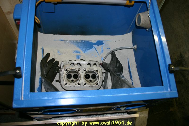

Gerad im Netz gefunden .. die Kabine und auch ein 30PS Kopf .. genau das hab ich vor ;)
Quelle: http://www.ovali1954.de
Hab ihn mal angeschrieben um weitere Meinungen einzuholen, er scheint es aber sehr häufig einzusetzen, siehe: http://bugfans.de/forum/vintage-speed/3 ... -t948.html

ich habe mir so eine Güde Strahlkabine gekauft. Die Grösse ist ausreichend um einen Zylinderkopf zu strahlen (ist eng aber geht), nur eine Güde muss es nicht sein. Meine Güde hat drei gleich lange Füsse (einer ist ca. 1cm kürzer) und der Deckel ist total schief angeschraubt. Eine gleichgrosses, rotes, chinesisches No-Name Produkt aus eBay kann daher auch nicht schlechter sein... Zumal auch meine Kabine Made in China ist.
Aber an sich eine feine Sache und fürs Strahlen reicht mein Kompressor mit 50l Tank und 250l Abgabeleistung. Als Strahlmaterial habe ich bisher Glasperlen (Zylinderkopf und Limafuss) und gemalene Hochofenschlackengranulat für die Motorverblechung verwendet.
