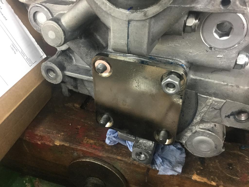

Noch eine Frage zum Ölpumpendeckel.
Ich denke die Dichtungen auf dem Foto kommen unter die Muttern.
Original sind dort Muttern mit Kunststoffdichtungen verbaut.
Dann aber ohne Scheiben oder ?

Re: Ölabstreifringe an allen Ventilen einbauen?
Hallo Thomas,
der Kunststoffeinsatz verhindert, das Öl am Gewinde entlang nach außen drückt, die Dichtung dichtet zwischen Deckel und Mutter.
Beilegscheibe wäre dann kontraproduktiv.
Gruß Burkhard
Gruß Burkhard
Die Pappringe gehören da nicht hin
Nur die Muttern mit Kunststoffring, oder Hutmuttern mit Dichtmasse. Dichtringe unter den Muttern sorgen für nachlassende Vorspannung der Verschraubung
Die Papierringe bringen auch gar nichts, das Öl läuft trotzdem am Gewinde entlang wenn man keine Muttern mit Dichtring verwendet.
