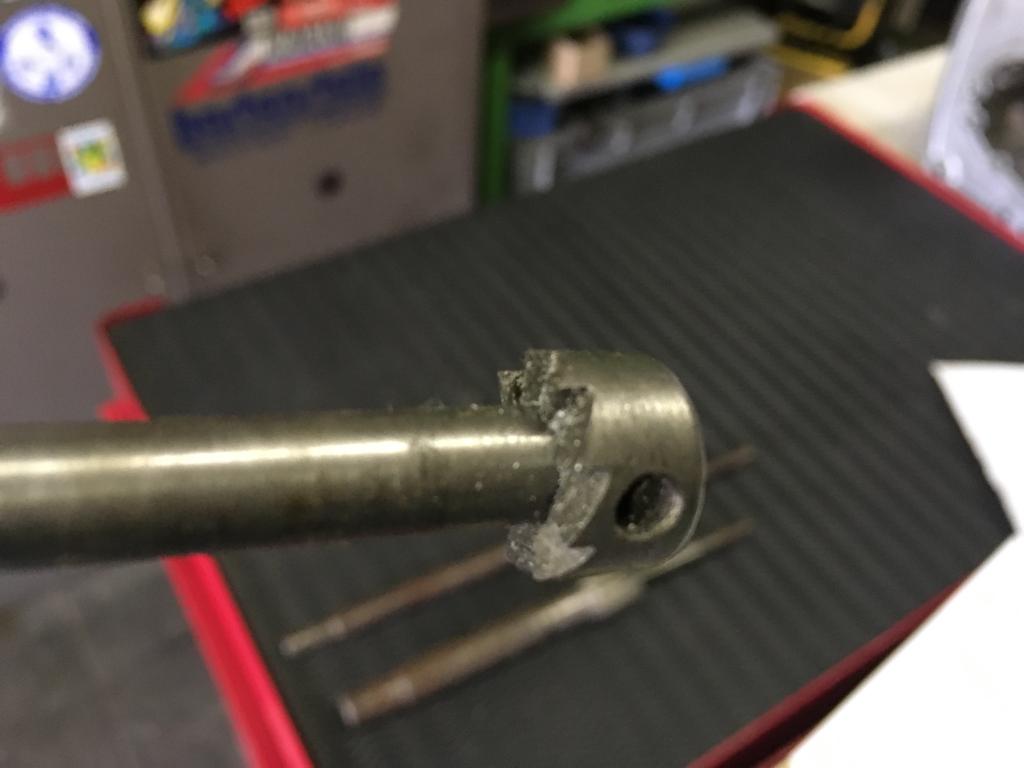

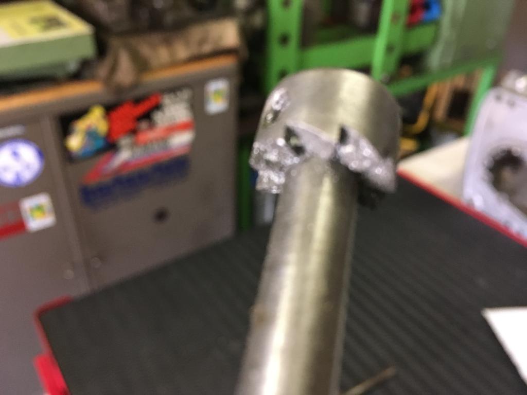

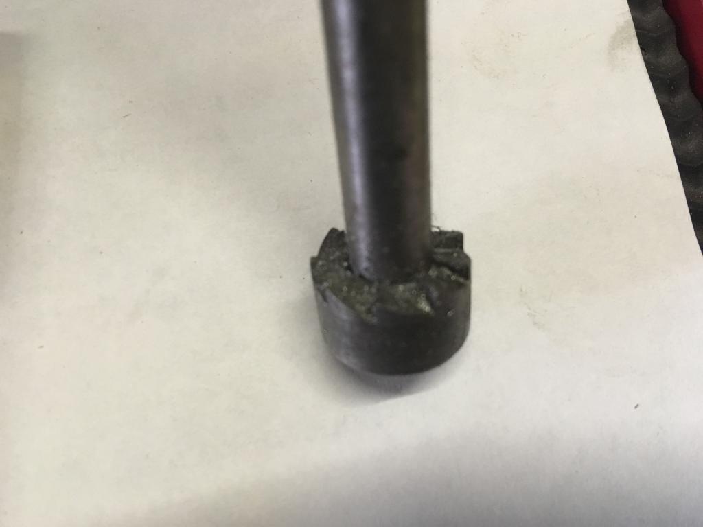

ich suche einen Senker mit dem ich eine Zündkerzendichtfläche fräsen kann mit der bohrmaschine ( foto ) dabei wird das werkzeug auf einen dorn geschraubt und mit der madenschraube befestigt, durch das kerzenloch gesteckt und anschliessend ziehenderweise die fläche gefräst... früher gabs das zu kaufen jetzt finde ich nichts mehr darüber....hat jemand so etwas schon mal gekauft? wo?
gruss
theo

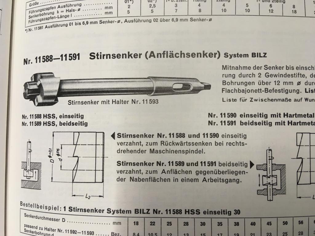

Servus,
nennt sich Rückwärtssenker, siehe hier:
https://www.hermann-bilz.de/fileadmin/b ... erbore.pdf
Da ist auch einer zum aufstecken dabei, gab's auch mal mit Bajonett Verriegelung.
Allerdings frage ich mich, warum Rückwärts. Wenn du die Köpfe eh ausgebaut hast geht es doch auch mit normalen Bilz Senkern mit dem dementsprechenden (12,75?) Führungsdorn...

Das andere passt für die Bohrmaschine und hat verschiedene Führungsbolzen, die sich mit den Senkmessern kombinieren lassen.
