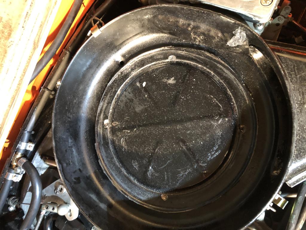

Servus,
ich habe die Suche schon bemüht...und einer hatte tatsächlich schon mal die Frage gestellt - aber leider keine Antwort bekommen.
Deswegen hier der nochmalige Versuch: Hat jemand schon mal einen VW TYP 3 Luftfilter für Doppelvergaser auf Trockenluftfilter umgebaut? Gibt es Tipps, Fotos oder sonst irgend etwas?
Vielen Dank!
Harald

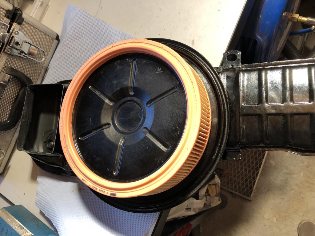

Hallo Harald,
ich habe das gemacht, kann Dir aber noch nicht sagen, ob es sich in der Praxis bewähren wird. Verwendet habe ich diesen Filter, der vom Durchmesser fast plug&play paßt:
https://www.ebay.de/itm/MANN-FILTER-Luf ... 3b2c6fa4d6
Viele Grüße,
Tobi

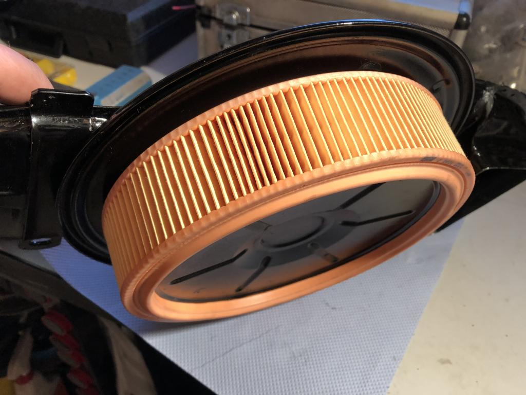

Hallo Harald,
ich habe heute mal Fotos vom Luftfilter gemacht.
Viele Grüße,
Tobi
Re: Umbau Luftfilter Typ 3 Doppelvergaser auf K+N
Verfasst: Mi 10. Apr 2019, 20:52
von HaraldD
Hallo Tobi,
vielen Dank für die Fotos!!! Das sieht ja mal richtig gut aus!!!
Da werde ich mir mal ein Luftfiltergehäuse zum umbauen besorgen...
Noch mal Danke! :handgestures-thumbupright:
Harald
