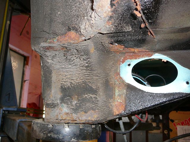

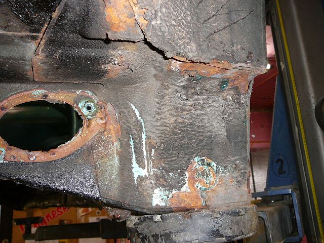

Wo genau befinden sich die Rohre? Noch nie gehoert. Kommen da die Heizschläuche dran?

Werden in diese Öffnungen eingeschraubt, und ja an die Bakelitrohre kommen aussen die Heizrohre vom Wärmetauscher und innen die Y-Heizrohre in Schweller und Fußraum.
