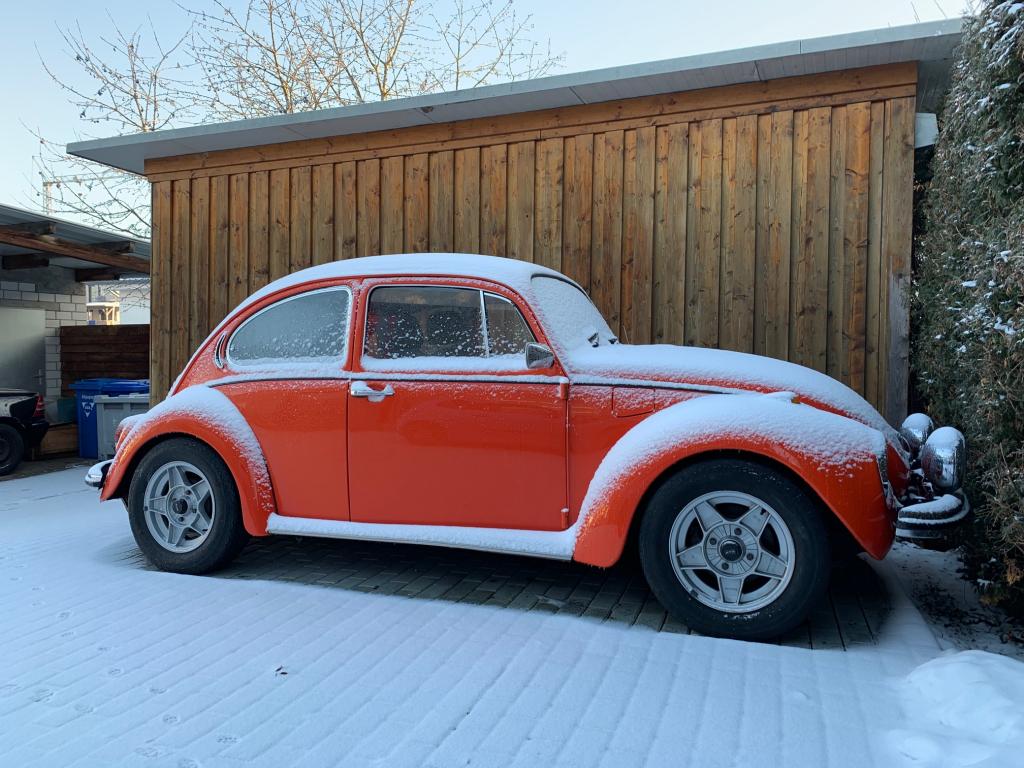

Hallo
In Meiner Blutorange ist ein Typ 4 drin
Für alles habe ich TÜV ausser den Motor.
Es würde eine Kopie eines Briefes wo ein Typ 4 eingetragen ist reichen.( die FGNR kann man ruhig schwärzen )
oder ein Protokoll eines Prüfstandlaufs für einen 2 Liter Typ 4 mit 100 PS
Beste Grüße
Wolfgang
