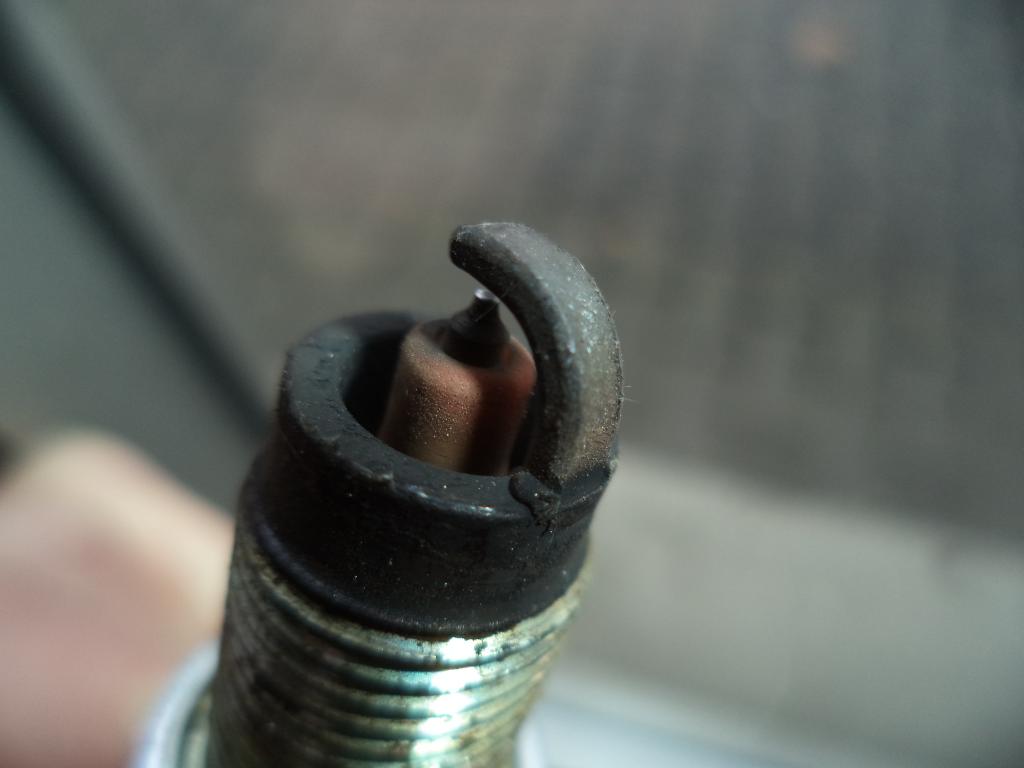

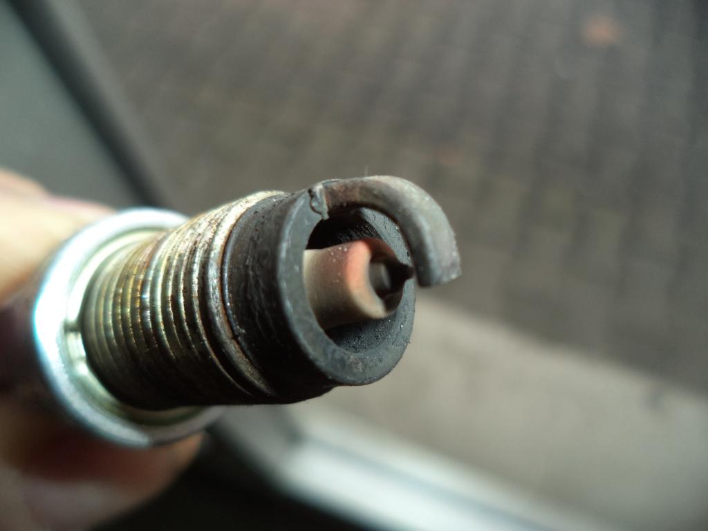

Re: "Nachdieseln"
Verfasst: Fr 8. Feb 2019, 10:01
Nachdieseln ist etwas was in den 70er Jahren recht häufig auftrat. Wie schon geschrieben gibt es mehrere Gründe dafür. Das war auch ein Grund, warum die Abschaltventile montiert wurden. Ich würde das problem in Abschnitten angehen. Erster Versuch Aral Ultimate oder ähnliches tanken. Danach versuchsweise andere Zündkerzen mit einem höheren Wärmewert. Die jetzt montierten Zündkerzen auf jeden Fall einmal kontrollieren, welche Farbe der Isolator hat. Sollte er rötlich gefärbt sein, auf jeden Fall erneuern und anderen Kraftstoff tanken.
Hier mal ein Beispielbild:
