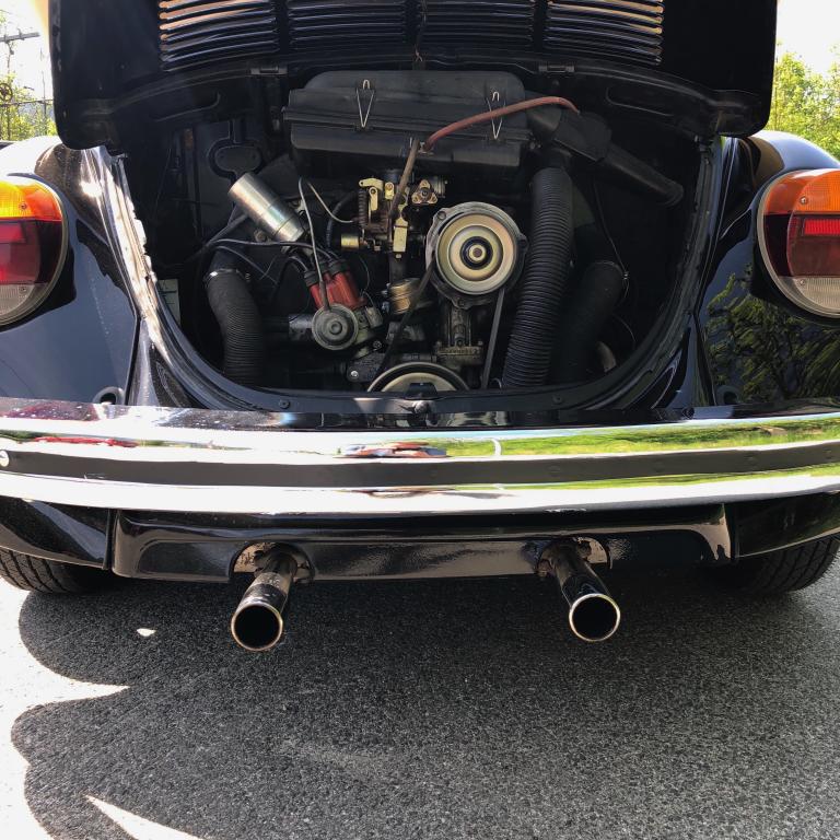

Hey Leute,
wie schon erwähnt, bin neu in der Szene, hab leider nichts technisches gelernt bzw. muss mir alles selbst irgendwie beibringen.
Nun zu meiner Frage:
Mich würde interessieren welche Schläuche da vom Luftfilter weckgehen?
einer zum Vergaser und einer zu dem Schnorchel und ein dicker runter zum Auspuff
Wenn man nur einen offenen Luftfilter montiert, was geschieht dann mit diesen Schläuchen?

die würd ich nicht verwenden, da hast du dann keine Vorwärmung mehr, Motor wird lauter und mehr Verbrauch

Der dünne Schlauchanschluss am Vergaser wird mit nem Stück verschlossenem Schlauch (passend Schraube reinstecken) blind gelegt.
Am Sportluftfilter wird dann nur noch die Gehäuseentlüftung angeschlossen. Geht von da zum Öleinfüllstutzen.
Ich würde aber nicht diese billigen Luftfilter verwenden. Der Schaumstoffeinsatz wird gerne vom Motor eingeatmet wenn er bröselt. Dann lieber einen K&N Luftfilter.

und was passiert mit dem Loch für den Vorwärmeschlauch? Auch einfach mit irgendetwas zumachen?

Bedenke aber, dass du deinem Motor damit keinen Gefallen tust.
Meist laufen die Motoren mit den "Sport"luftfiltern schlechter und deutlich magerer. Um eine Anpassung der Düsenbestückung im Vergaser kommt man da eigentlich nicht rum. Zumal die Vorwärmung nicht nur im Winter Sinn ergibt.
Außer dem minimal lauteren Ansauggeräusch baust du dir damit also nur Nachteile ein. ;)

Der dünne Schlauch vom Saugrohr zum Luftfilter (links) leitet Unterdruck zu einem kleinen Bimetallventil im Luftfilter. Bei warmer Ansaugluft entweicht der Unterdruck in den Luftfilterkasten. Bei kalter Ansaugluft wird er zu der Unterdruckdose rechts weitergeleitet. Die Unterdruckdose verschließt den Weg vom Ansaugschnorchel (ganz rechts) und öffnet den Weg zum dicken Schlauch der nach unten geht. Von dort wird dann warme Luft über dem Auspuff angesaugt. Der originale Luftfilter ist in der Filterwirkung den billigen Blödmanns-Chromfoppel-Dingern überlegen. Du siehst: ein recht ausgeklügeltes System dessen Vorteile man wegwirft, wenn man es abklemmt.
Die Auspuff Endrohre sind Absorptionsschalldämpfer. Es gibt verschiedene Nachrüstrohre (bei denen ich keine Ahnung von der aktuellen verfügbarkeit habe). Allen ist aber gemein: Am Serienmotor klingen sie etwas kerniger, bringen an nullkommanix an spürbarer Leistung.

TDE Rohre sind optisch wie die originalen aber etwas strömungsgünstiger, so wie ich das sehe hast du Monza Rohre (die etwas dickeren) drauf, die werden auch gerne genommen, haben aber keine ABE.
