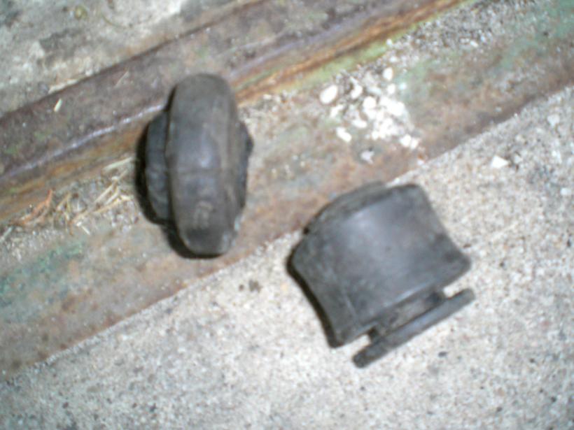

In der Regel ca. 4-5cm hab ich mit Serie geschafft.
Mex war dann ca in Waage.
Anschag bzw. Gummis kürzen (Fotos).
UND: sicherheitshalber Stoßdämpferlänge komplett eingeschoben messen und daraus resultierende möglichen Restfederweg ermitteln !!!

Denk dran, normalerweise soll der Gummi Anschlagpuffer die Energie absorbieren, nicht der Metall Anschlag innerhalb des Dämpfers. Der macht das nicht oft mit...!
Wenn der Gummi noch genug Weg abkriegt, nimmt er einen Teil noch mit... und der Dämpfer überlebt.
Re: Fahrkomfort mit VVA irgendwie möglich?
Verfasst: So 6. Jan 2019, 13:37
von D.K.
@red: korrekt! deshalb der Hinweis die Länge des eingeschobenen Dämpfers zu messen /kontrollieren :handgestures-thumbupright:
