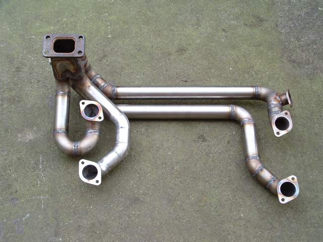

ich mach mir gerad Gedanken um den Krümmer beim Turbomotor und finde nicht so recht Anhaltspunkte wie dieser nun geführt werden sollte.
Nach Beispielen von zb CBPerformance sind die Rohrlängen paarweise identisch (aber immernoch unterschiedlich lang zw. den Zylindern) wie hier:
Quelle: http://www.cbperformance.com/catalog.asp?ProductID=308
Oder aussermittig geführt, mit jeweils unterschiedlichen Längen, wie hier:
Quelle: http://www.cbperformance.com/catalog.asp?ProductID=292
Oder recht geradlinig, dafür mit 180° Bogen (mehr Widerstand?) beim kürzesten Abgang wie hier:
Quelle: http://www.turboboxer.de/
Wie vorgehen?

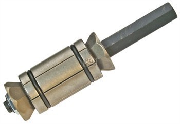

Zudem eine Frage zum schweissen:
kann ich die Rohre in Fliessrichtung aufmuffen und anschliessen den Rand verschweissen? Stelle mir vor, das man so anfangs recht flexibel im probieren der Rohrführung ist.
Werkzeug dazu ist ja recht handlich und preiswert (~20eur):
Quelle: BGS
Quelle: BGS
Danke und Grüße,
Christian :ugeek:

Abgestimmte Rohrlängen sind beim Turbo zu vernachlässigen.Besser alle so kurz wie möglich auf den Lader.Desto mehr kannst du die Thermik nutzen.
Schutzgasschweissen ist eher schlecht.Wir haben alles Stumpf Autogen geschweisst damit die Schweissnähte nicht zu hart sind.Letztes Jahr ist es immer wieder gerissen bei MIG.Weniger Trennstellen sind immer besser.Ich hbabe nur zwei Flansche gemacht von den Vorderen Zylindern um die Anlage auch demintieren zu können...
MfG Lars

Wenn er klingen soll wie ein Subaru: ungleiche Rohrlängen.
Wenn die Anlage abgestimmt sein soll und die Druckwellen gleichmässig am Inlet des Turbos sein sollen, dann gleiche Rohrlängen oder sogar split inlet am Turbo für besseres Ansprechverhalten.
Wenn die Leistung wie bei der ersten Generation Turbos (70iger = Kick in den Rücken ab 3000 u/min) kommen soll, dann Option 1 :D
Hi Lars,
naja zu vernachlässigen nicht ganz.Es ist nur nicht so kritisch wie beim Sauger.Es gilt die Abgasenergie am besten und effizientesten zu nutzen richtig? Das erreicht man am besten mit abgestimmten Rohrlängen.Die Abstimmung an sich wird etwas anders angegangen als beim Sauger,besonders der Durchmesser fällt beim Sauger größer aus.Einerseits ist kurz gut wegen der Temperatur,andererseits schlecht weil die Pulse von den Zylindern noch present sind.Das kommt natürlich darauf an wie kurz der Krümmer ist.Bei unseren Boxermotoren ist das nur ein Thema bei Biturbo.Ungleiche Rohrlängen funktionieren zwar beim Turbo wie beim Sauger auch,klingt aber scheiße und du hast unterschiedliche Verbrennung pro Zylinder weil während der Überschneidung die Spülung anders ist.Ein Grund warum Krümmer überhaupt abgestimmt werden.
Mark
