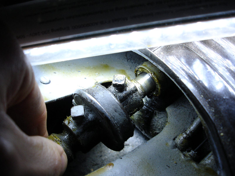

Hi... nachdem ich 4 shifter durchprobiert habe und nix richtig funktioniert hat, wollte ich heute nochmal die führung und kupplung der schaltstange checken.
doofe frage... da ist gar keine schaltstangenführung zwischen oder ned ?! also ich kann die stange mit der hand hoch heben..
hinten hat die kupplung doch spiel wie sau. (siehe Video)

ich würde mal eine neue Kupplung versuchen. Oder das rote Teil was du da hast. So eins hab ich mir aus Metall gebaut.

Also vorne am schalthebel haste schonmal keine buchse drin, da kommste also an einer buchse von tera nicht drumrum :D
und hinten, für mich sieht das so aus als wenn das so muss da es ja nur radial-spiel hat und kein axial...
aber die urethanbuchse würd ich an deiner stelle auch verbauen!

Deine Schaltstangenführung hat doch nichts mit der Kupplung zu tun?
Und vergiss bitte diesen S***** Empi Shifter.
Hatte den bei mir auch mehrmal probiert und nie bekomm ich den 3. und 4. Gang rein.
Hab eine neue Schaltstangenführung verbaut und originalen Schalthebel mit dieser billig Schaltwegverkürzung für 5€. Alles schick seitdem.

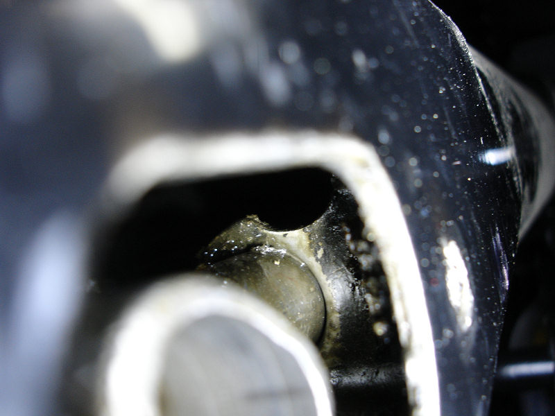

alter was das jetzt schon wieder ?
sitzt da entwa ne falsche Aufnahme für Schaltstangenführung drin ?
normal ist das doch nur ein dünner "ring" wo die stange durchläuft ? bei mir fast 5mm stark abgekantet nach hinten
im alten leitfaden ist mir das bild aufgefallen...
leider konnte ich noch keine feder ertasten...
