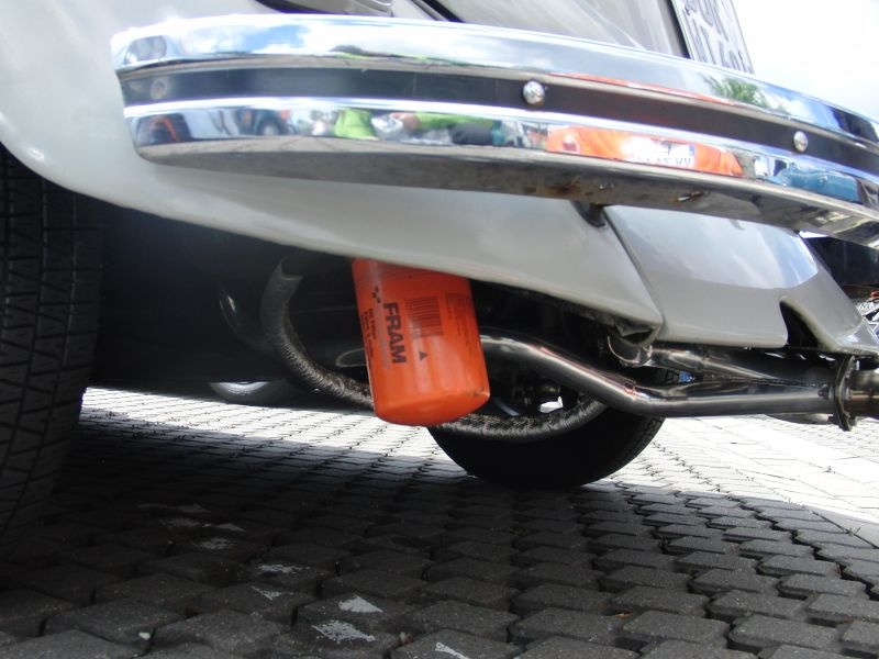

Da saß er bei mir...

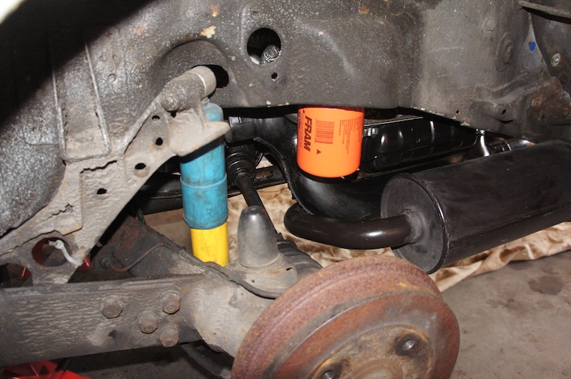

So wie auf dem letzten Bild, da musst du aber deine Endspitze wegschneiden. :D
Zwei Bilder hab ich noch gefunden:
Den Schlauch, der da so tief hängt, den hatte ich später noch mit einem Schlauchhalter befestigt.
Momentan hängt er dort:

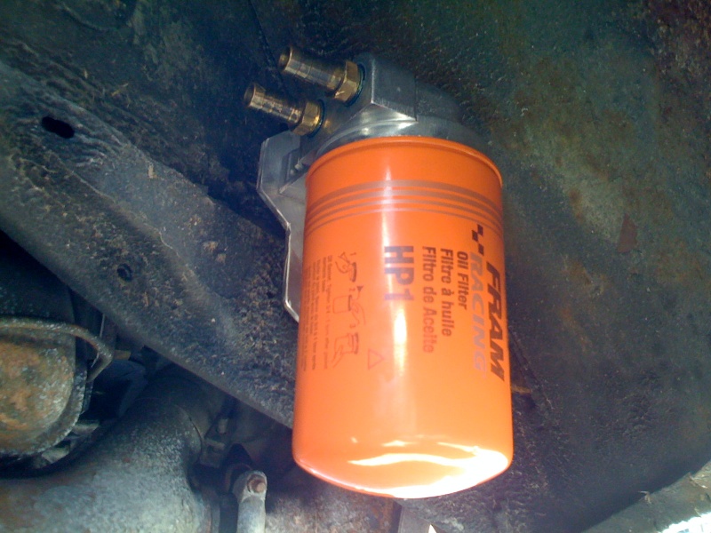

Ich hatte das mal so gelöst, war garnicht schlecht.

Ich hab den Filter mittlerweile auch an der Standardposition - im Radkasten hängen. Hab mir einen Aluhalter gebaut, der mit der Stoßstangenbefestigung verschraubt wird und den Filter hällt.
Hat sich auch als äußerst praktisch erwiesen, man kommt schnell ran und kann beim Wechseln/Saubermachen einfach ne Ölauffangwanne unters Auto stellen.
