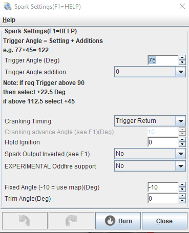

soderle, der Motor läuft und im Standgas läuft er sogar schon sehr schön im Standgas und springt super an. Allerdings ergeben sich ein paar Verständnissfragen
ZZP und Trigger Angle / Offset
Verbaut ist der originale WBX Verteiler mit Hall Geber) und eingestellt ist der Verteiler nach originaler Werksvorschrift.
Wenn man den Motor nun in OT stellt, dann ist das im Verteiler genau derPunkt, an dem die Blendscheibe in den Hallgeber rein läuft; sprich das Metall der Blendscheibe macht den Hallgeber zu. Wenn ich den Motor auf 90 Grad vor OT stelle, dann ist das im verteiler genau der Punkt, an dem die Blendscheibe den Hallgeber wieder frei gibt. Nun dachte ich, dass ich den Trigger Angle Offset auf 90 Grad einstellen muß.
Dem ist aber nicht so. Wenn er auf 90 Grad eingestellt ist ist der ZZP ca. 15 Grad zu spät. Also ein fixer ZZP von 7° vor OT ergibt dann in Wahrheit einen ZZP von 8° nach OT. Also habe ich wie von Bugbear empfohlen 75 Grad eingestellt und damit passt das. Danke nochmal !
Einstellungen der Ignition Options anbei
Aber: Warum ist das so?

Re: WBX im T3 auf Megasquirt ?
Verfasst: Di 26. Feb 2019, 15:59
von Bugbear
Hallo, du kannst dem Hallgeber nicht ansehen, wann exakt er von der Metallplatte beeinflusst wird. Belassen es bei den 75°.
Anschließend stellst du einen fixen Zündzeitpunkt von z.B. 5°vOT in der MS ein. Dann schau dir das Ergebnis mit der Blietzlampe an. Sollten es nicht exakt 5°vOT sein, dann dreh ganz leicht deinen Verteiler bis es passt.
Mit den 75° trigger angle hast du den "Vorteil", dass dein Verteilerfinger in dieser Position des Verteilers von der geringsten bis zur maximalen Vorzündung niemals zu weit den gegenüberliegen Kontakt im Verteilerdeckel entfernt hat. Wenn dies eher ungünstig ausgelegt ist, dann könnte der Funke auch zur falschen Kerze springen.
Das Kennfeld der Einspritzung fährst du am leichtesten mit der Bezahlversion von TS raus.
Schwierig wird es erst, wenn du mal beim Kennfeld der Zündung anfängst zu optimieren. Ich empfehle am Anfang die Simulation eines 009er Verteilers.
