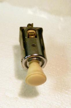

könnt ihr mir sagen was das für ein Schalter oder was auch immer ist?
Ist bestimmt kaputt, oder wie oder was? Hab kein Plan...

da wirst wohl selbst drauf kommen müssen und den Drähten folgen
Vermutlich ist es ein Warnblinklichschalter

Zu spät, hab schon alles auseinander gerissen. Vielleicht kenn ja jemand das Teil?

Das ist Steckdose fuer Div Zubehör.
Masse Anschluss auf Bild oben ist fusch.

classiccult hat geschrieben:Das ist Steckdose fuer Div Zubehör.
Was kann man da z.B. noch anschließen? Handylader? :lol:

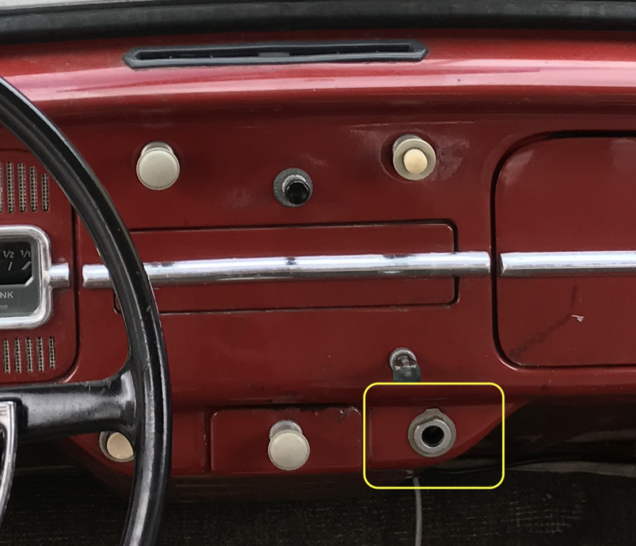

Würd das sowas passen an der Stelle?

Ja habe diesen lade Stecker s eBay item 292650776060
Der Durchmesser vom zig anz. ist größer.

Vielleicht war dort mal ein zig anz. kann man auf deinem Bild nicht sehen aber ab Werk war er da s Bild

Beiträge: 6696
Re: 65' Export Käfer Armaturenbrett Schalter
man erkennt aber schon das der Zigarettenanzünder im Durchmesser deutlich größer ist

Ich würde auch drauf tippen dass das eine "Steckdose" der neueren Art ist. Die haben nicht immer den Durchmesser vom Zigarettenanzünder.

Was drin ist hat 1cm Loch
Zig anz hat 2cm Loch
Drin ist link wobei Masse Anschluss Ring ggf. altes zig anz Loch abdeckt
http://catalog.hella.com/catalog/produc ... 20946-041/
Würde zig anz einbauen ...kann ja auch zum Handy laden genommen werden...
