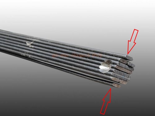

Das interessiert mich jetzt aber sehr. Hat es irgendwelche negativen Auswirkungen die äußeren Stäbe zu ziehen? Knacken oder so?
Meint Ihr die von mir im Bild angezeigten Stäbe?

Ich meine mich zu erinnern alle 3 kleinen Stäbe gezogen zu haben, aber man kann sich ja erst mal mit aussen rantasten.
Die ganze Sache ist natürlich nicht im Sinne des Erfinders, aber wir waren jung und brauchten es tief :-)
Bin ein paar Jahre so gefahren, sogar tüv problemlos, aber irgendwann war die Achse hin, keine Ahnung obs an den fehlenden Federn lag. Käfer ging dann in die ewigen Jagdgründe. Könnte ich mich heute für geisseln, der hatte Scheibenbremsen, colorglass, 5 1/2 x15 mit195/50 eingetragen..... aber damals war dann halt Golf GTI angesagt, und kein popeliger 34PS Käfer...
Edit: es kann sein das die beiden inneren kleinen Stäbe keinen halt mehr haben wenn der aussen fehlt, ist alles ewig her, muss mann sehen. Du kommst aus Mettmann, das wäre um die Ecke, bin aus D ;-)
