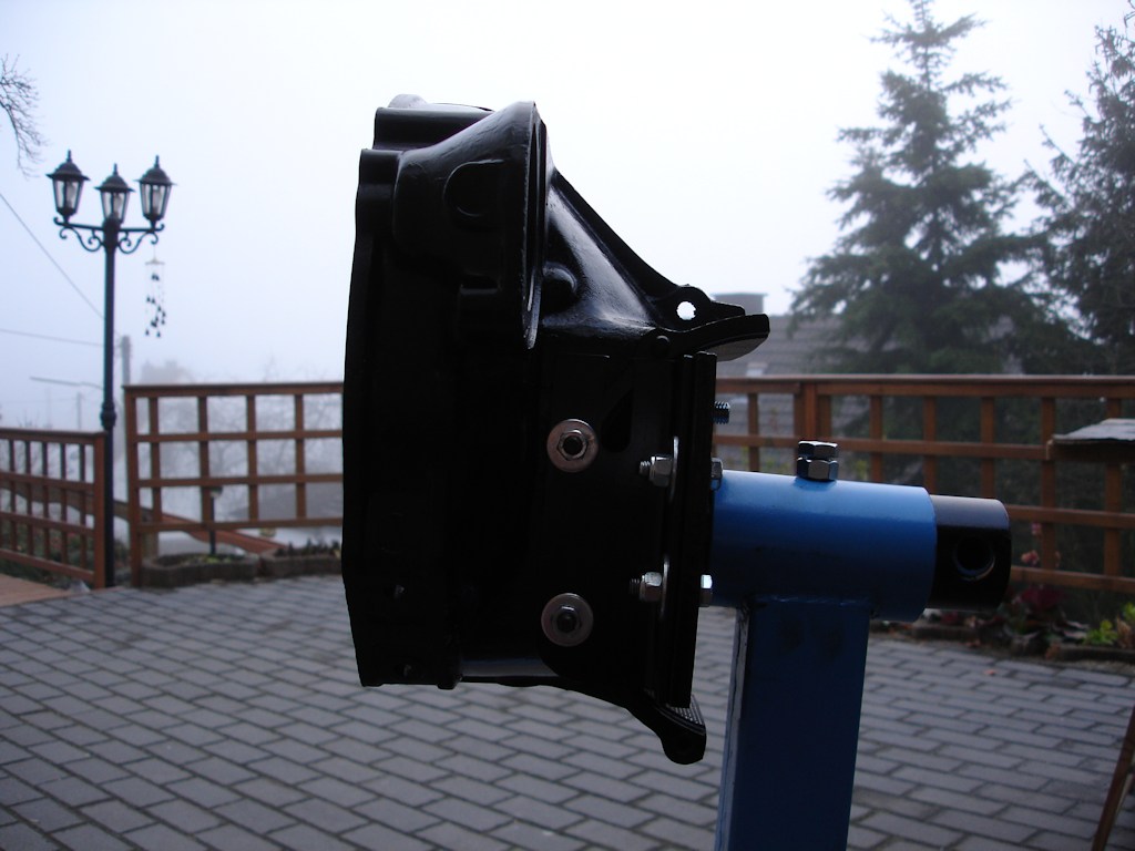

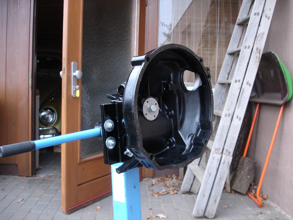

Die Teile sind völlig OK. Großer Vorteil ist, dass man sie nach Gebrauch wieder zerlegen kann und dann platzsparnd in der Ecke unterbringen kann,. Die Kunst liegt in der Adaption, zb, so dass der Motor auch mit Schwungrad oder sogar mit Kupplung dran passt.
Dazu werden noch lange M10-Schrauben und stapelweise u-Scheiben benötigt.

soeinen habe ich auch, aber dann ein altes getriebe angebracht um den motor auch gleich laufen zu lassen
