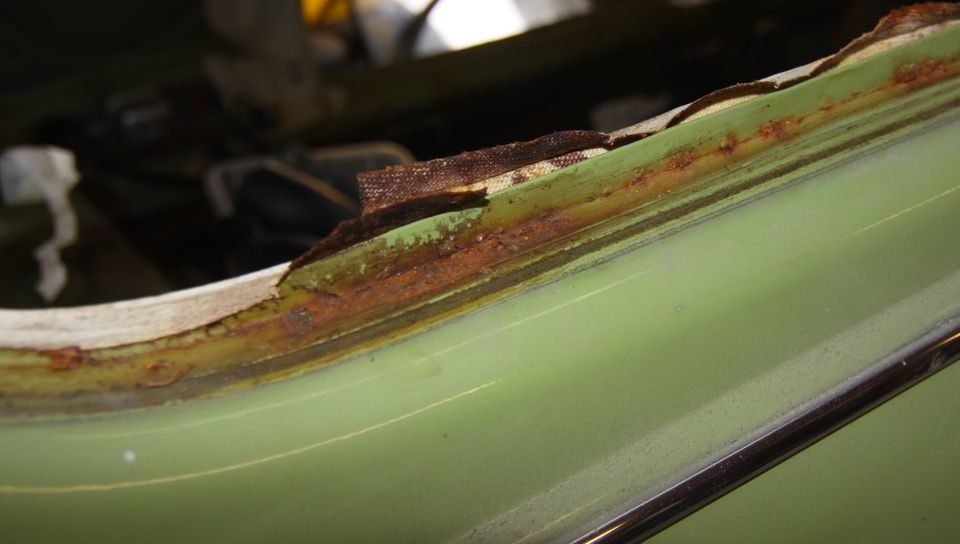

bei meinem kleinen Mexikanerprojekt ist im fensterfalz der Frontscheibe im Berich der Wasserablaufbohrungen und auch mittiger über dem Armaturenbrett das Blech gut angerostet.
Was haltet ihr davon diese Stellen gut zu entrosten, bzw. mit Rostumwandler zu behandeln und anschließend die Berichte zu verzinnen?
Oder doch lieber Stück für Stück Bleche einschweißen und entsprechend bearbeiten um die gerundeten Fornem wieder hin zu bekommen und anschließend zu verzinnen?

Ein Bild über das Ausmaß könnte helfen, sonst wird hier wohl nichts kommen.

Hier noch mal ein zwei Bildchen...

Ooooch, das geht ja noch...
Meiner war im jungfräulichen Alter von 4 Jahren schon schlimmer durch, so rund 20cm links und rechts...
Rausschneiden, austauschen... schweissen. Mit Rostumwandler kommste da nicht weit, dann sieht das wieder so aus...
Jep, auch noch Bohrspäne auf dem Sicherungskasten gefunden? Irgendwelche Idioten haben das NACH der Lackierung gebohrt, weil die Ablauflöcher vergessen wurden :(

Späne habe ich keine mehr gefunden... na dann werde ich mal die flex ansetzen und das schweißgerät warmlaufen lassen... aber danach ist das in Form bringen mit Zinn die bessere Wahl als Spachtel. Oder?

Zinn ist schon OK.
Aber dein Karosseriebauer wird es dir dann schon erklären, was da noch so alles vorher kommt...
Letztes Bild kann man retten, die anderen Sachen sind voll durch.
Ironie AN:
Und ja, Sandstrahlen und Zinn vertragen sich bestens, Blech und Zinn gehen dann gerne getrennte Wege, gestrahltes Blech nimm schlecht Zinn an... sehr schlecht.
Hol dir jemanden, der das bereits gemacht hat. Erfolgreich natürlich.

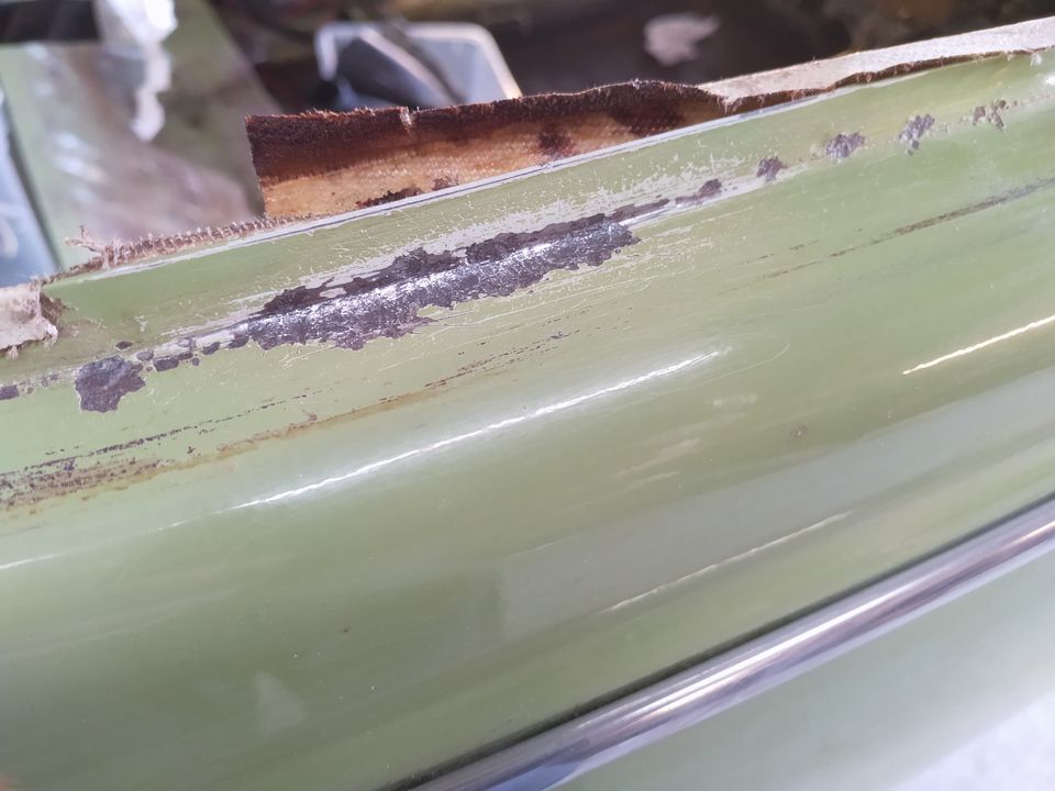

Auch Mexikaner, auch Fensterfalz, bzw. Fensterrahmen.
Hinten rechts.
Ich bin etwas durchgedreht, als ich heute die Scheiben raus genommen habe.
Nach manueller Drahbürsten Therapie und säubern sah es so aus:
Ich finde, dass es eine blöde Stelle ist, um extra ein Blech einzuschweißen. Es ist schon etwas zerkratert, scheint aber nach "Schraubendreher" Prüfung noch genug Fleisch da zu sein. Wollte aber nicht vollkommen drauf rum stochern.
Wie sieht es da mit Fertan aus? Wäre dann Ruhe?
DAnke
Stefan

Ich nehme Phosphorsäure für Rostbehandlung, seit ich den Tip im Porsche Diesel Club gelesen hatte. ;)
Alles weitere steht hier.

Schweissen? Jetzt schon?
Ist doch noch genug Blech da.
Aber die Drahtbürste hat nur oberflächlich abgetragen. Da ist noch jede Menge Rost da. Ich sag nur Dremel und Diamant...
Phosphorsäure? Jep, geiles Zeug. Dann sieht man den Rost besser und kann ihn noch besser jagen...
Allerdings bin ich da mehr für echtes Entfernen als Rostreste mit Chemie zujauchen. Wobei diese Sorte Chemie sogar ziemlich gut funktionieren kann...
Anders gesagt: richtig gut entfernen und ihm dann mit Chemie den Rest geben. Das hält dann wirklich sehr, sehr lange. Bei mir ist seit 20 Jahren Ruhe an der Stelle.

@Red1600i, wenn ich dich richtig verstanden habe, dann Rost mechanisch weg machen - auch auf die "Gefahr hin", dass dann ein Loch zum Vorschein kommt, welches dann geschweißt werden müsste.
Aber ... dann stellt sich ja auch die Frage, was Fertan und "echte" Phosphorsäure bewirken; also, ob sie das Material, was schon dünn ist, durch die Chemie soweit stärken, dass es wieder hält.
Stefan

Fertan bildet lediglich aus Eisenoxyd ein Eisenphosphat... und das auch nur an der Oberfläche des Rostes.
Also "fest" wird da garnix, ausser dass Krümel irgendwie zusammen gepappt werden und sich eine halbwegs geschlossene Oberfläche wieder bildet. Zugejaucht trifft's durchaus...
Wenn du was mit Fertan gestrichen hast und danach das Kratzen anfängst...: unten drunter ist nach wie vor echter Rost. Nur zugepappt...
Wenn diese Bilder vom grünen Seitenfenster oben halbwegs stimmen: Nööö, da ist nix durch. Da ist noch genug da.
Wenn du dir den roten 1600i oben gibst: jep, der ist richtig durch. Da ist auch mit Chemie nix mehr machbar.
