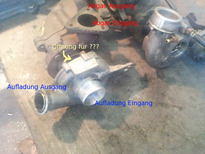

Nun endlich die Bilder von "DEM" Lader für 30ps----
Da kann man sehr gut sehen wie winzig das Teil ist.Die Abgasseite ist noch kleiner als bei meinem GT15 UND hat ne AR von 0,30...
Wenn das nicht früh dreht,was dann???
Heute nochmal geschaut:Das Ding ist unglaublich gut zurecht.
Da habe ich mal nen 1200er Zylinder daneben gestellt damit man schätzen kann wie klein das Ding ist:-D
Da mal zum Vergleich zu meinem GT15.Dagegen ist das Ding noch kleiner und sicher das absolute Opitum um einen Einkanalmotor auf die Sprünge zu helfen;-)...Bild
Die Flansche sind auch super zum Selber basteln:-D

Super Bilder & Lader, aber erkläre mal:
Dank!
