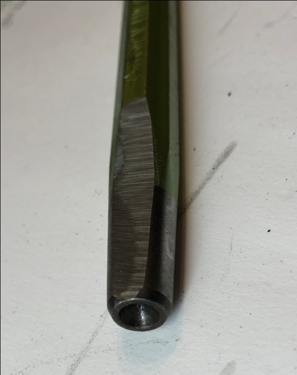

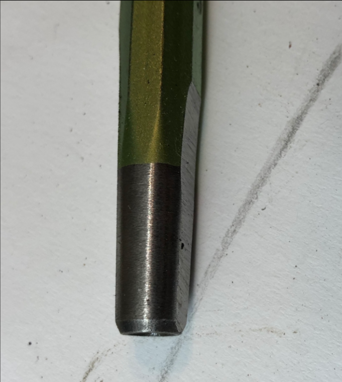

Re: Welche Nietenzange für Vorreiber?
Verfasst: Mo 9. Jul 2018, 23:20
von Käferschrauber
Hier mal meine Lösung:
