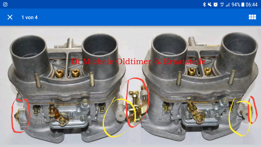

Also meine hatten Choke. Der Unterschied den ich sehen kann liegt meiner Meinung nach ehr bei den Drosselklappenwellen enden auf dem Foto in rot und diese Zusatzanschlüsse in gelb.
- 20180423_064554.png (635.83 KiB) 3296 mal betrachtet

Weber 40 IDF 13/15 gehören zu der Produktfamilie 40 IDF 13, 40 IDF19, 40 IDF 42/43, 40 IDF 82/83 oder 40 IDF 68/69
Zwischen diesen Modellen gibt es Unterschiede in der Bestückung (insbesondere bei Pumpendüse, Lufttrichter und Vorzerstäuber).
Alle Vorgenannten sind anders als Weber 40 IDF 70. Genaueres gibts bspw. hier: https://www.gwd-weiser.de/gwd-infocente ... seranlage/
Es ist also genau zu kontrollieren, wie die Teile bestückt sind und ggf. sind für ein paar Hunderter passende Teile fällig.
