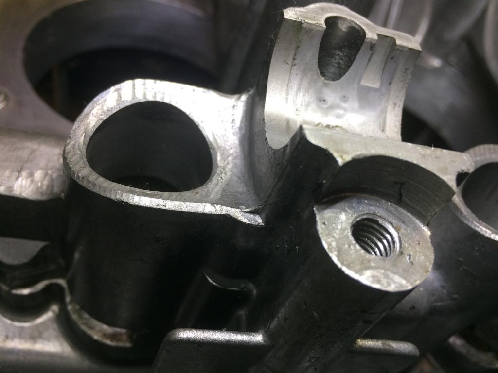

letzten Sommer hatte ich beim alten Motor eine Ölundichtigkeit an der Gehäuseschraube unten zwischen Zylinder 3 und 4 an der das Ölsieb aufgehängt ist. Beim rausdrehen hatte ich dann das ungute Gefühl erlebt, wenn das Alugewinde im Block den Geist aufgibt :evil: :evil: :cry: Da hatte jemand wohl das Ölsieb so angeknallt, dass die Schraube einem V glich... Mit einer neuen Gewindestange mit aufgelöteter Mutter und großer Scheibe, viel Motorsilikon und Geduld hatte ich das nochmal dicht bekommen, der Urlaub hat dann stattfinden können.
Da das Gewinde im CJ-Block ja wohl im Ärmel ist und mir gesagt wurde, dass dort kein Helicoil zum Einsatz kommen kann, habe ich mir einen CU-Block geholt. Jetzt hat dieser an besagter Stelle auf den ersten 5-7 mm euch kein Gewinde. Ist das normal? Die Schraube M8*72 schaut ja auch (allerdings ohne U-Scheibe gemessen) 31,5 mm aus der Gehäusehälfte heraus. Und der Schaft schaut ja auch um diese 7-8 mm heraus bevor das Gewinde beginnt.
Ist das also normal und kann ich das Gehäuse verwenden?

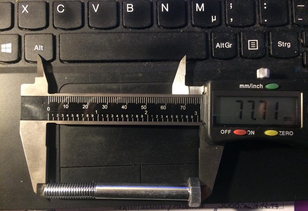

hallo
ich habe schon aus ein paar motoren die falschen schrauben rausgeholt,eventuell hast du auch eine falsche zu deinem CU Block?
halte mal das eisen drann!
gruss
THEO

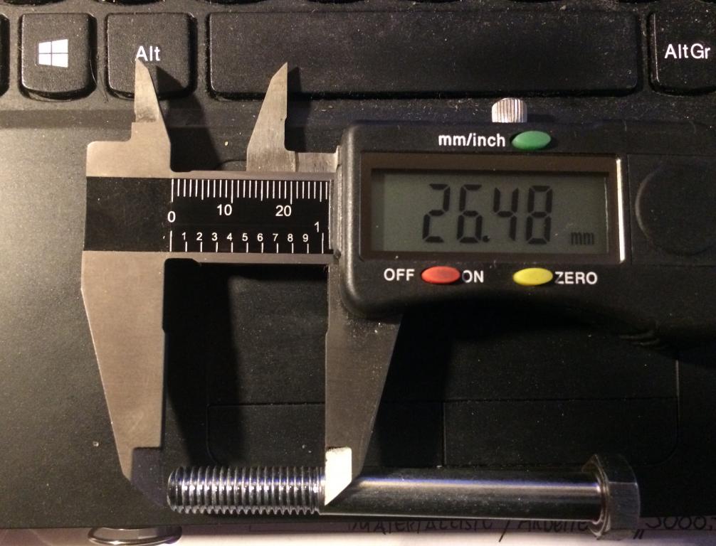

Hallo Theo,
die Schraube im Bild ist aus meinem CJ-Block. Den CU-Block habe ich "nackig" gekauft.
In der Tat hat die Schraube nur eine freie Gewindelänge von 22,4 mm. Die Schraube schaut aber ca. 30 mm in die andere Gehäusehälfte (in des Nockenwellenlager) rein.

Re: Neuaufbau CJ / CU
Verfasst: Do 22. Mär 2018, 12:37
von Ölfuß
wieso sollte an der Stelle kein Helicoil gehen?? :confusion-scratchheadyellow:
Ich hab mindestens schon 1 Gehäuse mit Einsatz gesehen (und das war auch dicht) und überlege gerade, ob ich meinen zerlegten Block nicht schon mal prophylaktisch mit Helicoil ausstatte.
Ölfuß

An solchen Stellen wie hier am Zylinderkopf im Foto kann du kein Helicoil nehmen, zumal dann durch die Schräge die Hälfte der Gewindegänge in der Luft hängen. Bei der Ölsaugglocke geht das prima mit Helicoil! Ich nehme allerdings die Ständerbohrmaschine zu Hilfe, damit die Sache auch schön rechtwinklig wird.
