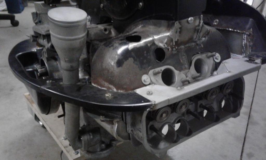

wir bauen gerade für meinen Jüngsten einen 68er Export auf. Neben komplett neu gemachter Automatik-Platte und dem obligatorischen (da selbstgebauten) Porsche Getriebe wird ein 1.9er Typ 4 verbaut. Basis war ein W-Motor vom 914er mit entsprechenden Zylindern und Kolben. Nichts Wildes. Runde 100 PS. Soll alltagstauglich sein und nicht gleich zu doll.
Wir würden gerne ein Typ 1 Kühlgebläse verbauen, da es unserer Meinung nach besser zu dem alten Wägelchen passt als ein Typ4 (Porsche) Gebläse.
Habe leider keine Ahnung was man da im einzelnen verbauen kann und woher man die Teile bezieht. Wäre nett, wenn ich ein paar Infos bekommen könnte.

Fuss-im-Ohr hat geschrieben:ich kenne da nur https://www.csp-shop.de/motor/kuehlluft ... sesysteme/
und das funktioniert meiner Meinung nach sehr gut!
(2ltrTyp4mitDoppelweberimBus)

Suche mit Google:Joe Cali Type 4.
Ich hab sein anleitung(manual)aber das meiste kan mann von der Type4rum(Shoptalkforums)holen.
Bin auch mit so ein umbau beschäftigt(Limaständer von CSP-jetzt ohne Logo):

kann man auf die CSP Kühlluftleitbleche " irgend ein " gebläsekasten verbauen? oder muss man ein ganz bestimmtes verwenden?...weist du da was?
welches wird den empfohlen?
gruss
THEO
Re: Typ 1 Kühlgebläse auf Typ 4 1.900 ccm
Verfasst: Mi 14. Mär 2018, 08:22
von ousie
Bei CSP steht man kann alle gängigen nehmen empfohlen wird aber der 30ps Kasten.

Ich hab auch den 30Ps genommen wegen den platz die Mann gewinnt.Ich hab den Ölkühler im Gebläsekasten verbaut.

Hier mal ein paar Bilder von CSP Kühlsystem mit 30Ps Kasten

hier mit Abschlussblech

Warum gibt es die weitere "Verblechung"rundum nicht?Das hat mich immer gewundert und ist auch der Grund das ich das ganze selbst fabriziert habe.

Weil es auch irgendjemand bezahlen muss.
