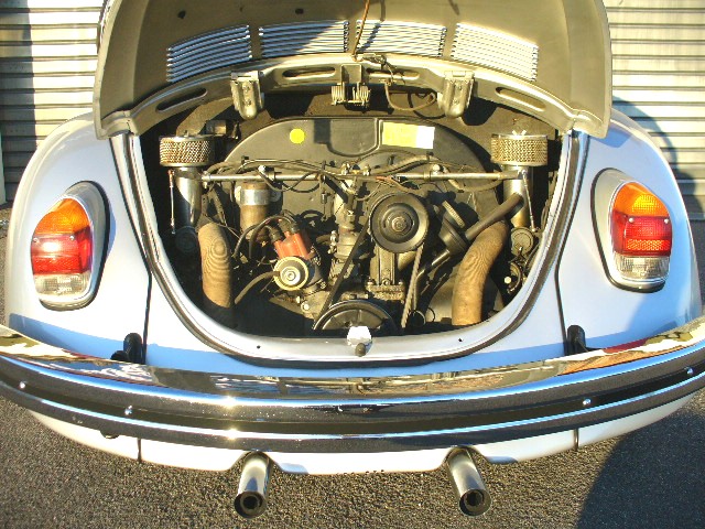

Anfangs wollte ich meinen Motor auch mit PDSITs laufen lassen. Funktionieren tun die Anlagen sehr wohl, das die einzigen Probleme sind die Saugrohre und das Gasgestänge. Man muss die Heizanschlüsse im Gebläsekasten ein wenig eindellen, damit die Vergaser passen. Die Jungs von Porsche Salzburg haben das irgendwie hinbekommen, nur gibt es davon recht wenige Bilder. Ich habe eins, auf dem man sieht, dass die Luftfilter auf Distanzrohren hoch oben sitzen und die Vergaser über ein Crossbar-Gestänge angesteuert werden. Achso: mit eintagen sieht es bisweilen schlecht aus, es sei denn, der Wagen ist von vor 1971.
