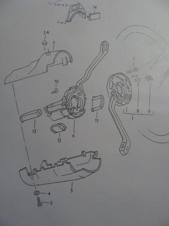

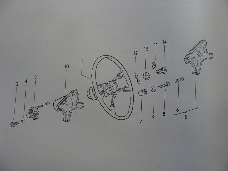

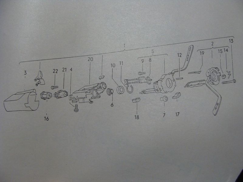

alle Teile die bei euch da sein müßten : Quelle VW Teilekatalog MexKäfer
- LenkungMex 006.JPG (55.83 KiB) 3136 mal betrachtet
- LenkungMex 007.JPG (63.98 KiB) 3136 mal betrachtet
- LenkungMex 008.JPG (36.77 KiB) 3136 mal betrachtet

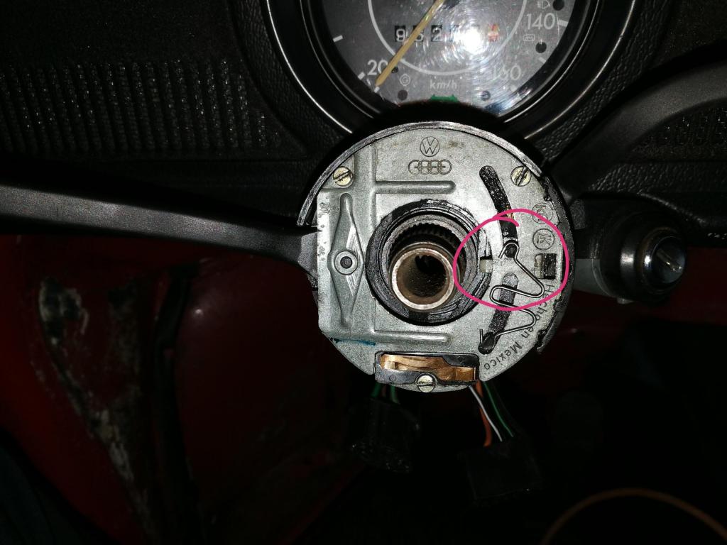

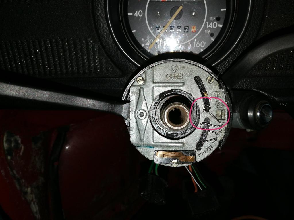

Aber ich Glaube ich habe den Fehler gefunden. Dieser weiße "Schieber" wird nicht heraus gedrückt, wenn ich den Blinkerhebel betätige.
Manuel kann ich den heraus schieben. Die Lenkradnabe müsste doch den "Schieber" wieder zurückdrücken oder ist meine Theorie falsch?
Danke Gruß Thomas
Danke Gruß Thomas

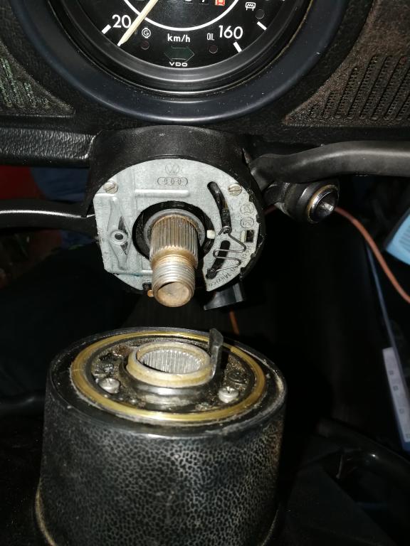

mach doch mal ein Bild von deiner Lenkradnabe, dort sollte auf der rechten Seite eine Nase sein die dort eingreift
- bullitommi
- Beiträge: 15
- Registriert: Sa 25. Jun 2011, 18:32
- Käfer: Frauchens 1200er Samtroten
- Transporter: T3 Westfalia Joker Hochdach 2,1 Liter WBX
- Wohnort: Hamminkeln-Dingden
Re: Problem mit Lenkrad / Blinkerschalter / Wischerschlter
Die Nabe ist ja da. Steht auf drei-Uhr, also rechts.
Aber am weisen "Schieber" passiert nichts. Somit kann die Nabe doch auch nicht greifen oder?

Problem ist gelöst!
Es lag am weißen Schieber. Es hehlte eine Blattfeder.
Danke Gruß Bullitommi
