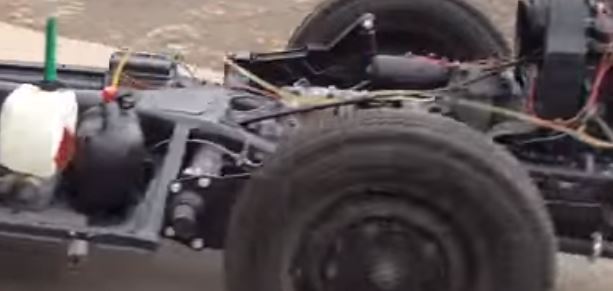

Hier sieht man es, daß mit Bodengruppe alleine gefahren werden kann. Aber das wissen hier natürlich alle :mrgreen:
Mir geht es auch nur um das Ende vom Video, da sieht man sehr deutlich im Moment des Wiederanfahrens wie sich der Motor sehr stark schüttelt. Ist daß das Fehlerbild der rupfenden Kupplung wenn der Kupplungszug falsch eingestellt ist? Oder ist was anderes defekt?
https://www.youtube.com/watch?v=wiTp-X4LOFw
MfG

Jep! Das ist eine rupfende Kupplung. Die Ursachen können vielfältig sein.
1. Die Seilhülle an Getriebe nicht leicht durchgebogen, sondern gerade (eventuell sogar lose), so das sich die Motorbewegung direkt auf das Seil überträgt
2. Mitnehmerscheibe verzogen
3. verbrannte Stellen im Automat oder Schwungscheibe
4. schwergängige Ausrückwelle
5. eingelaufene Führungshülse und dadurch nicht leicht gleitendes Drucklager
Die Seilhülle ist aber der Klassiker

Punkt 1 trifft wohl zu- siehe Szenenfoto....
fehlende Durchbiegung Kupplungsseil.JPG (28.18 KiB) 2648 mal betrachtet
