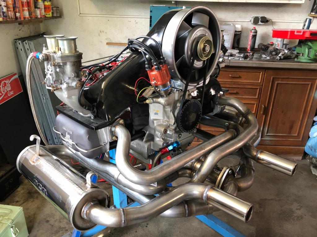

Verfasst: Di 22. Jan 2019, 10:53
von Boncho
Also ich habe die 42mm Version hier und werde die an meinem 2387Ccm Typ1 fahren. Bis ich allerdings mit Erfahrungswerten und Daten aus dem Fahrbetrieb dienen kann, dauert es noch eine Weile.
Im Vergleich zur Wasp finde ich die Evolution Comp. aber nicht ganz so gut verarbeitet. Die Qualität ist immernoch gut, aber die Schweißnähte könnten zum Teil für den Preis noch etwas schöner sein. Ein Fan von den Schellen und Flanschen bin ich auch nicht unbedingt. Da gibt es deutlich schönere Lösungen. Aber es erfüllt seinen Zweck.

:obscene-drinkingcheers: lekker Motörchen

Die Motoren könnten fast Brüder sein :mrgreen:

@ Tobi u Nikon User
Sehr schöne Motoren habt ihr da :like:
