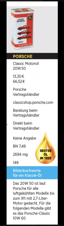

von Ollo1303RS
ich hab das genommen
Bildschirmfoto 2018-02-27 um 14.56.06.png (124.55 KiB) 9692 mal betrachtet
