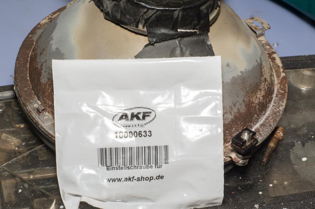

Grüßt euch,
ich habe mir die Finger wund gesucht nach der Einstellschrauben für die Scheinwerfer.
Würde die gerne bei mir neu machen wollen, weil sie nicht mehr gut sind.

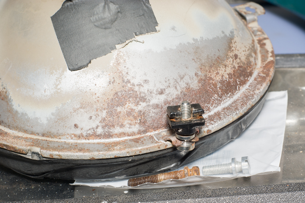

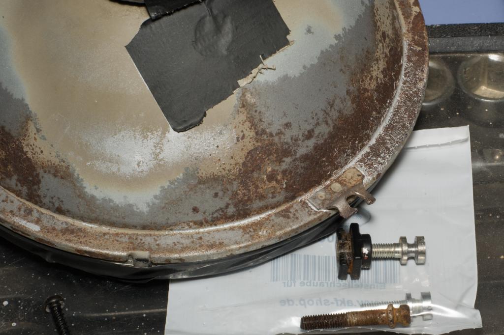

Ich habe euch versprochen ein wenig weiter zu schreiben.
Habe den Scheinwerfer außen vom Rost etwas befreit und gesandstrahlt.
Heute kam die Einstellschraube der Simson an.
Die Klemmstelle wo die Schraube in den Scheinwerfer kommt musste ich auf 4,5mm verjüngen. Dazu spannte die einfach in die Standbohrmaschine und hielt die Feile dran. Nun muss es nur gut geölt eingesetzt werden und dann passt das. Dann muss man beim TÜV nicht zittern sondern stellt es einfach nach.
Die längere Schraube, die ich für oben bestellte, ist noch nicht da. Werde dann auch berichten.
